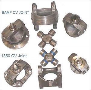

    Uns tempos atrás, conversamos sobre a possibilidade em usar dois flanges para fazer uma junta CV, a peça chave para fazer um cardan duplo. Na ocasião, chegamos à conclusão que deveria funcionar, desde que seja bem balanceado a peça.
    Pois bem, fiquei pensando naquele negócio, ainda não entendendo como o eixo ficaria estável com três pontos de articulação (as cruzetas) e um ponto de movimento linear (a luva estriada). A lógica me dizia que não funcionaria........
    Levei o assunto para frente, conversando em outros fórums. Tem um pulo de gato que não consideramos......
    Na foto anexa, verá um pino e esfera que vai no miolo do conjunto. São essas peças que mantenham o conjunto centralizado......
    Sandro, você falou que mandou fazer uma junta CV num torneiro. Ele incorporou algo assim??
    Abraços agora estudando em como fazer isso,
