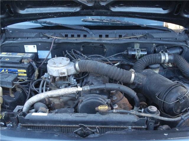

    Ahhhh, outra coisa, uma alternativa barata e esteticamente boa é essa de um colega gaúcho (acho que de POA) gostei bastante do snorkel dele!Anexo 292396

    O vitara ai é meu, o snorkel foi feito na repecol, acho que hoje eles não fazem mais, na verdade não sei porque não levo meu vitara lá faz anos. O snorkel ficou bem feito, foi cortada aquela "tampa" entre o espelho o capô e a mangueira é conectada na entrada original do filtro de ar, eliminando a tubulação original que vem do lado do farol. O dreno foi mantido o original do filtro.
    Quando fiz, em 2006 tinha bastante diferença de valor para um de fibra e achei que essa era a melhor opção, mas hoje já tem bem mais opções no mercado tipo OGZ e outros, então realmente ficaria na dúvida qual colocaria.
    Eu que faço trilhas com água geralmente, considero essencial por ser uma segurança a mais.

    mas não é dificil de fazer, precisa de um tubo de metal de 2" (no comprimento que vc achar que fica melhor na viatura e dobrar a ponta um pouco) esse do alemão parece que afunila na ponta de cima, soldar um suporte nele para fixalo junto com a antena do radio, e uma manga sanfonada de 2" no comprimento que va até a entrada de ar do filtro, o mais ficicil, mas que qualquer funileiro faz, é o furo naquela peça entre o espelho e o capô, para passar a manga!!!
    Ops, acho que a bitola do tubo e manga é 2 1/2" tenho que medir!

    E ae Ruan, devia ser eu sim.
    Sim, só tenho esse jogo de pneus, então uso eles no dia-a-dia também, mas tenho outro carro, rodo com ele mais nos finais de semana.
    É exatamente o que o Mairo falou, não é muito complicado de fazer o snorkel.
