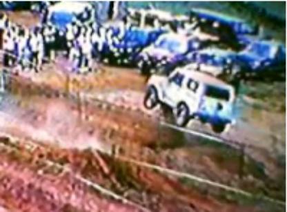

    Usuário Avatar de Periquitooffroad
    22/09/2004
    Lauro de Freitas/BA
    283
    Vamos lá:
    Nepo, ficou confuso tentando não desmerecer os diferentes 4x4 citados tentando lhe dizer para continuar com o Vitara. Basta + 2”, bandeja dianteira, protetor do tanque e um BSG 215 x 100
    Samukanvas, o Samurai Helicoidal não era bem feito não, tinha a preparação básica de 1,5”. Somente correndo um rallye, numa estrada esburacada, empenou a carcaça do diferencial dianteiro e traseiro, depois de analisar vi que o problema vinha da posição muito fechada dos batedores e de “quebra” quebrou o suporte do amortecedor dianteiro e acabou o Rallye.
    Quando tinha o Helicoidal 97, tinha também um 95 que havia comprado um ano antes, a diferença de conforto é muito pequena e adivinha quem tinha melhor estabilidade no Rally, adivinha qual não empenava carcaça nem folgou corrente, e não quebrou suporte do amortecedor? Adivinha qual me sentia mais seguro correndo? Provavelmente o Helocoidal ficaria melhor para Rally mas depois de uma bela preparação $$$$$ mas ai o Vitara fica mais em conta.
    Não tem como comparar o assento traseiro do Vitara com do Samurai. Uma pessoa senta no Vitara, no samurai ela deita as pernas. Lembre que falei em família, penso em Crianças e não adultos de 1,80 lá atrás, se ligou?
    Um Samurai e um Vitara com mesmo nível de preparação não tem muita diferença. A base sim é diferente, o Vitara para ficar como um Samurai original precisa de 1”. Convido qualquer Samurai com o mesmo nível de preparação do meu Vitara e aposto um no outro, sem receio. A diferença fica no braço não no jipe.
    A corrente era no Samurai Helicoidal lógico, bem como as considerações que se seguiram. Na época ela custou a bagatela de R$700,00.
    Não tinha nada de errado com o Samurai On-road, tinha que aguentar comigo e só, é so ver as fotos.
    Um par de amortecedor original do Helicoidal estava 900 contos, dá pra comprar 5 amortecedores de Vitara, da Corven, é só procurar e pagar a vista. Eu não pagaria 900, eu resolveria mudando o sistema facilmente e colocando de Toyota a 50contos, isso basedo no que o Bill fez no dele.
    Luiz, Tive meu primeiro Samurai 95 em 98, o preimeiro Vitara 97 em 2000, são 8 anos com zukis antes tinha Jipe, sei um pouco de Off Road desde soft a radicalizar. Dou meus chutes sempre, mas não dá pra concorrer com a paixão pelo jipe que se tem.
    E realmente, o brinquedo é o Samurai.
