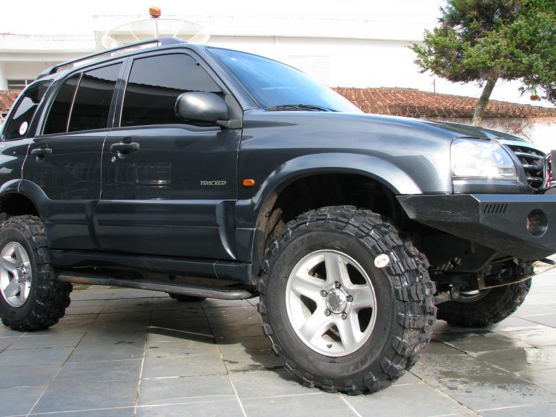

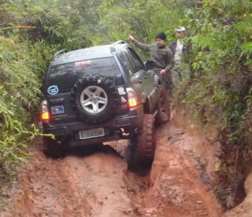

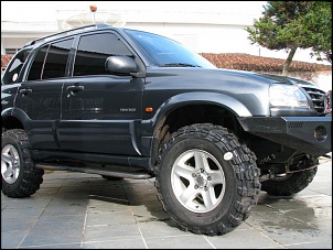

    Venho apresentar o resultado "quase final" da minha Tracker.
    Segue uma lista das alterações feitas até o momento, devo esquecer algum detalhe, mas no geral, foi isso:
    - Lift 2" Suspensão (RC 4x4)
    - BL 2" (Daniel Simon)
    - Molas dianteiras GV V6
    - Molas Traseiras Opala 6cc
    - Amortecedores traseiros Omega Suprema (GBL 1024 TurboGás)
    - Parachoque de ferro (Daniel Simon)
    - Guincho Warn M8000 - www.winch.com.br
    - Proteções inferiores RC 4x4 (completo + estribos)
    - Pneus Armadillo 31.6" (79cm+/-) Colossus 4x4
    - Espaçadores 30mm - Garra 4x4
    - Kit XCrawler 3.2 (www.sob.net.br)
    Ainda falta:
    - Diferencial dianteiro de ferro (procurando por um preço camarada)
    - Snorkel OCZ (em orçamento)
    - Bloqueio traseiro (sem previsão)
    O carro ainda não está 100%, pois o pneu traseiro ainda raspa com uma torção mais forte. Na frente, a bandeja foi reposicionada para que o pneu coubesse, essa mudança ainda está em testes e estou trabalhando junto com o Daniel para resolver isso
    Com essa mudança na posição da bandeja, a posição do amortecedor também foi alterada, ficando inclinado para dentro, como carros de rally, consequentemente, deixando o carro mais estável, porém dificultando muito acertar o caster, porém é possível acertar, o meu ficou zerado.
    O resultado geral está excelente, após alinhado e balanceado (280g de chumbo para balancear, em média) consegui andar tranquilamente a 100-110 com o carro, sem trepidar ou perder estabilidade, só ficou o ronco do pneu, que não é nenhum absurdo.
    Ainda faltam alguns ajustes, mas no geral foram essas alterações até o momento e gostaria de compartilhar com os amigos frotistas para gerar novas idéias e sugestões!
    Só coloquei duas fotos, uma delas depois de testar um pouco o carro numa estrada em construção perto de Mongagua, que estava muito fofa e com muitos atoleiros, e a outra depois de lavado na casa do meu pai.
