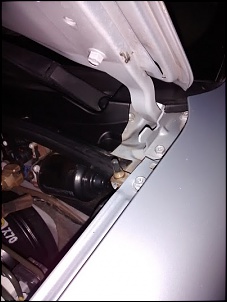

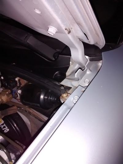

    O sensor do alarme do capo do motor estava fazendo um barulho estranho. Achei que pela posição dele estava raspando na dobradiça do capo, como dá de perceber pela tinta raspada. Além de que nessa posição ele ficava bem vulnerável pra algum ladrão tentar manter ele apertado pela fresta do capo.

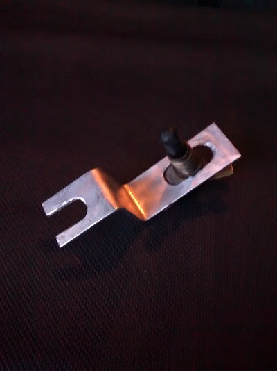

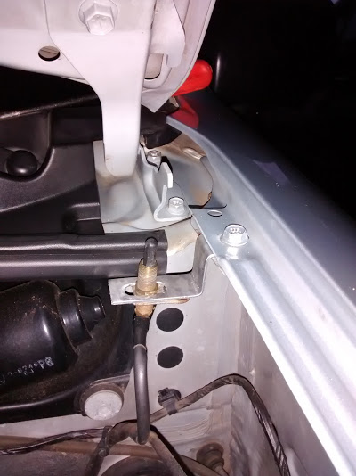

    Resolvi fazer uma gambiarra pra colocar ele mais pra dentro resolvendo o problema do barulho e da vulnerabilidade dele. Segue as fotos da pecinha que fiz pra isso.

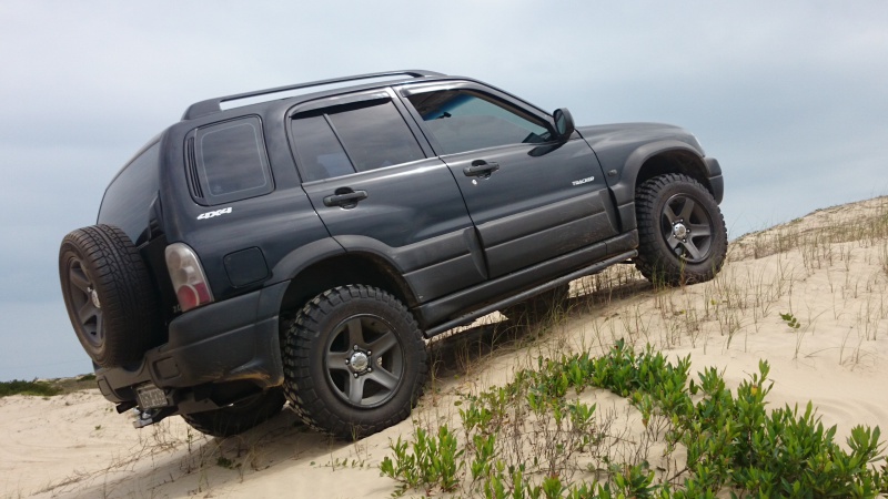

    Achei que os mud iriam me deixar na mão na areia, mas me surpreenderam! Não atolei em dunas em nenhum lugar
    A idéia que eu tinha era de que pneu mais chapado teria melhor performance na areia, pois teoricamente cavariam menos sem a presença de cravos agressivos (filosofia do bugue pneuzão liso).
    Alguma explicação pra encalhar menos com mud na areia?
