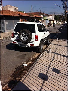

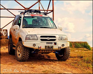

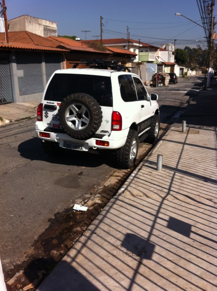

    Valdecir, o GV 3 portas é excelente na trilha.
    O meu é 1.6 automatico e é show de bola !
    Existem diversas opções de lift, body-lift, parachoques, pneus, guinchos, proteções e etc e tem bastante material aqui no forum para pesquisar.
    Só para ilustrar o meu é um GV 1.6 3 portas automatico 1999 com pneus 30", espaçadores AVM, lift de 3" RC4x4, parachoque dianteiro e todas as proteções RC 4x4, guincho Warn 9000lbs e agora instalando o X-Crawler.
    Ainda pretendo colocar nele bloqueio e snorkel.
    Tudo depende do quanto vc quer equipar e que tipos de trilhas quer fazer !!!
    Miniaturas de Anexos Miniaturas de Anexos Fotos grand vitara - tracker-grand-vitara-ale.jpg   Fotos grand vitara - tracker-969880_10200981764282481_2069329141_n.jpg   Fotos grand vitara - tracker-vitara.jpg
