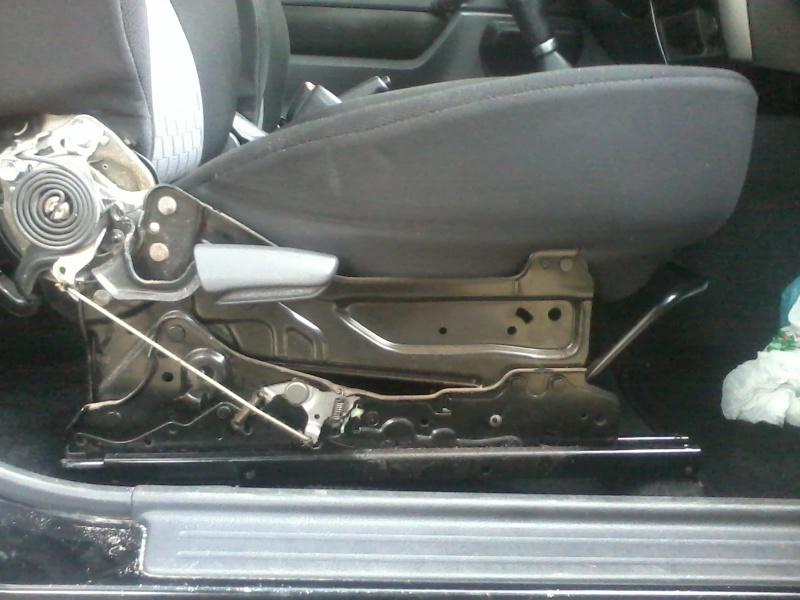

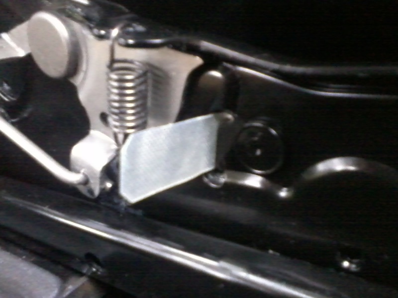

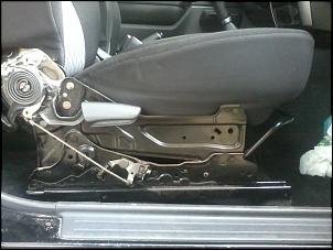

    Tentei fazer um video, mas ficou muito ruim...então segue algumas fotos da gambiarra que fiz para eliminar o barulho do banco do Jimny.
    Como o barulho só aparece quando o banco está sem passageiro, descartei o encosto de cabeça.

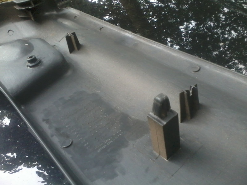

    Desmontei a proteção plástica (fixada por 01 parafuso e o pino plástico da foto).
    A estrutura do banco é toda cravada, não encontrei nenhum parafuso para reapertar, somente os que fixam a base no piso.
    Indentifiquei 3 tipos de folga:
    1 - Folga nos trilhos, entre a parte que desliza (pés do banco) e os trilhos fixados no piso. Até certo ponto, ela é necessária para permitir o ajuste do banco. Pelo que vi, não é a fonte do ruído.
    2 - Folga entre encosto e o assento. Muito pequena e também não era a fonte do ruído.
    3 - Folga no mecanismo que trava o banco na posição desejada de acordo com o tamanho do passageiro. Este mecanismo é acionado pela alavanca que fica embaixo do assento, como nos demais carros. No meu caso, era a fonte de todo o barulho que estava me incomodando.
    É uma folga mínima, coisa de 0,5 mm. Mas bate demais.
    Solução:
    Cortei uma destas cartelas de remédio e inseri uns 5mm tentando envolver o mecanismo o máximo possível, eliminando a folga.
    Deixei uma aba para o lado de fora, dobrei e colei com fita dupla face na estrutura do banco. Isto dificulta que o acionamento do mecanismo expulse o plastico para fora.
    Deve ter algum material melhor, tipo lata de refrigerante, mas achei o blister até resistente.
    Barulho desapareceu, vamos ver até quando. O bom é que é um procedimento bem simples de ser repetido, caso volte a fazer barulho novamente.
    Dica: Para soltar a proteção, após soltar o parafuso. Destrave o pino com a mão, basta pressioná-lo pelo lado de dentro puxando, levemente, a proteção. Melhor liberar a parte da frente e depois a parte de trás.

    Valeu Ricardo!
    Obrigado por compartilhar! E olha que já desmontei o banco do carona mais de uma vez e não tinha encontrado o danado do barulho.
    Vou ajeitar o meu com cartela de NEOZALDINA, pra ver se acaba de vez com essa dor de cabeça!
    Sacanagem...... vou inserir uma lâmina de aço correta, retirada do calibre de lâminas veinho, que tenho guardado.

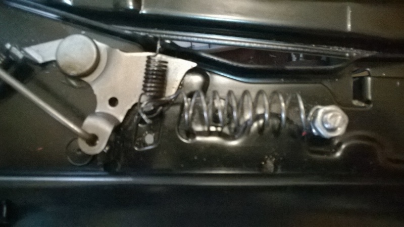

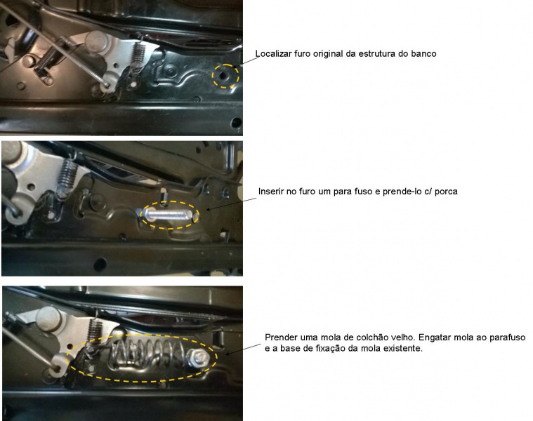

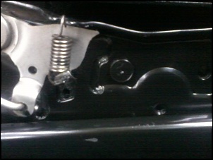

    Valeu Ricardo, sou novo de Jimny e também sou novo no Forum. Gostaria de dividir minha experiencia na pesquisa e resolução de problemas de ruido do Titã Jimny. Aproveitando sua solução, gostaria se você me permite, sugerir uma complementação para ela. Segue uma solução aplicada por mim e que resolveu o problema de ruido no banco do passageiro quando vazio.
    Foi instalada uma mola de colchão velho ao mecanismo de trava do ajuste longitudinal do banco.
    Miniaturas de Anexos Miniaturas de Anexos Barulhos no Jimny-elimeinando-ruido-banco-jimny.jpg   Barulhos no Jimny-ruido-banco-jimny.jpg   Barulhos no Jimny-ruido-banco-jimny-2.jpg   Barulhos no Jimny-ruido-banco-jimny-3.jpg
