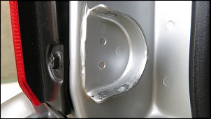

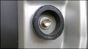

    Eu estava com esse barulho no meu jimny, e foi solucionado através de um anel de borracha complementar que colei no suporte de sustentação da porta, que, não havendo folga não produz barulho! O parafuso de ajuste tem que ser regulado de modo que vc ao fechar a porta lentamente sinta que ela está apoiando firmemente na parte inferior do receptor do suporte que é fixo na carroceria. Segue fotos!

    Foto complementar! Veja que o ajuste fica com mais pressão na parte inferior que até agride a pintura da peça, porém me livra do barulho da porta! hehehe..... Uma boa dica para atenuar todos os barulhos para quem usa pneus MUD é calibrar com 20 libras!!! Anda macio que é uma beleza, nem sente passar nas "costelinhas", porém o gasto da gasosa aumenta uns 30% no mínimo... só faço isso em estradas de terra, e já carrego no jipe um compressorzinho digital da shulz!

    Muito obrigado pela dica!
    Apenas para esclarecer, do que se trata esse "anel de borracha complementar"? Porque já há um anel de borracha em volta desse parafuso retratado na foto. Você colocou outra borracha ou só ajustou o parafuso?

    Colei um complemento de borracha sobre o original existente para diminuir a folga e reajustei o parafuso!

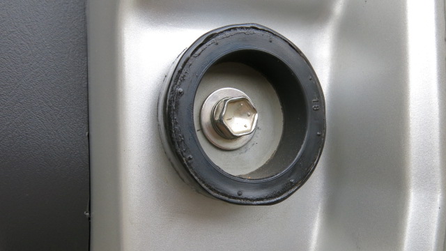

    Com o intuito e agregar, segue a solução que adotei no meu Jimny, agora a pouco... na verdade a ideia é a mesma, só não usei borracha, e sim uma abraçadeira tipo hellermann em volta da bucha existente, conforme fotos.
    Fiquei muito satisfeito com o resultado até o momento.

    Da pra botar espuma/borracha adesivada também.

    Eu coloquei por dentro da peça em formato de meia lua um pedaço de feltro adesivo desses usados para se colocar nos pés de móveis.
