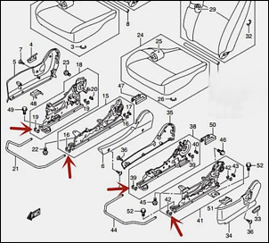

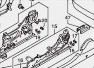

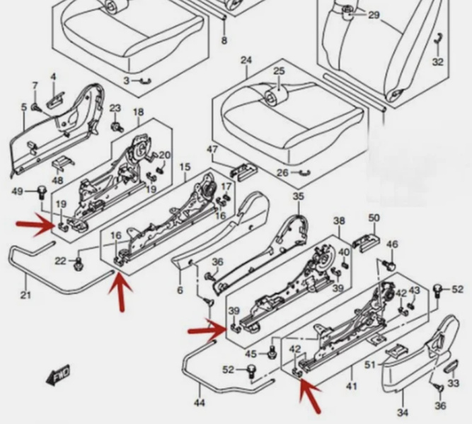

    Boa tarde pessoal. Desde de já, obrigado por todas as informações prestadas aqui na pagina, mas percebi que o problema do barulho no meu Jimny é a falta desse pequeno "mancal" (numero 20 ou 17 do desenho esquemático) em um dos trilho do banco do passageiro. Segundo um site que olhei (front seat for 2006 - 2011 Suzuki JIMNY JB23W | Japan sales region, , 487461-68347) o nome que se da a essa peça é: COVER,UPPER RAIL END.
    Estou tentando realizar a compra por algum site, mas até agora não achei nada para o meu Jimny. Alguém teria o link de algum site para realizar a compra?

    Alguém por acaso conseguiu aplicar alguma solução que definitivamente elimine o barulho? Já apertei os trilhos mas o problema é a uma folga na guia do banco que corre dentro do trilho. Obrigado!

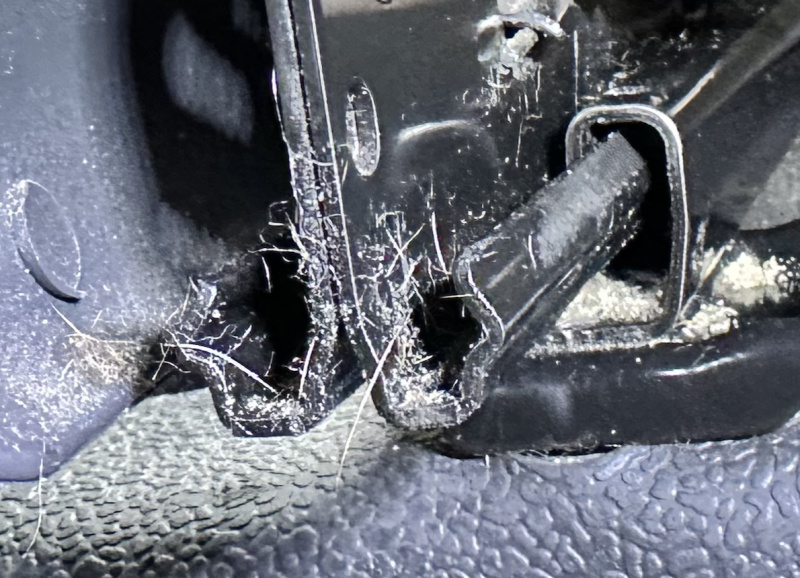

    O meu tinha um barulho no painel quando andava na estrada de chão, do lado do motorista. Enchi de espuma e nada, só faltava arrancar o painel do carro, quase acostumando com o barulho pois não achava. Solução: era a vareta que segura o caput vibrando e ressonando dentro do carro.

    Boa noite Marcelo tudo bem? Amigo infelizmente ainda não encontrei uma solução para esse problema. Realmente é uma folga entre o eixo que corre dentro do trilho que ao meu ver, precisa de uma espécie de mancal de plástico para evitar esse barulho de ferro com ferro. E Esse mancal de plástico eu ainda não achei para comprar na internet.
