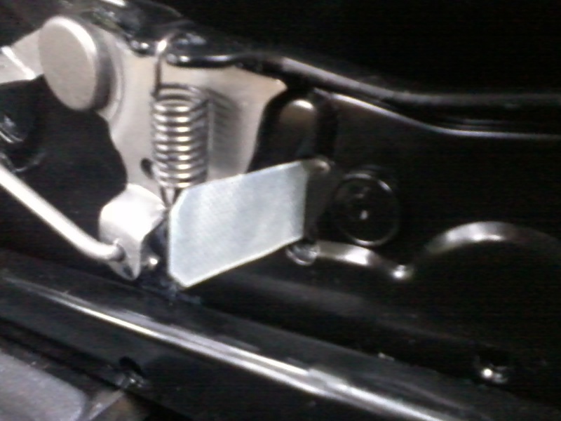

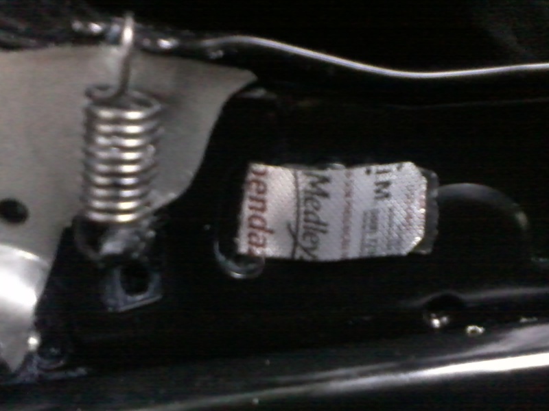

Tentei fazer um video, mas ficou muito ruim...então segue algumas fotos da gambiarra que fiz para eliminar o barulho do banco do Jimny.
Como o barulho só aparece quando o banco está sem passageiro, descartei o encosto de cabeça.
Desmontei a proteção plástica (fixada por 01 parafuso e o pino plástico da foto).
A estrutura do banco é toda cravada, não encontrei nenhum parafuso para reapertar, somente os que fixam a base no piso.
Indentifiquei 3 tipos de folga:
1 - Folga nos trilhos, entre a parte que desliza (pés do banco) e os trilhos fixados no piso. Até certo ponto, ela é necessária para permitir o ajuste do banco. Pelo que vi, não é a fonte do ruído.
2 - Folga entre encosto e o assento. Muito pequena e também não era a fonte do ruído.
3 - Folga no mecanismo que trava o banco na posição desejada de acordo com o tamanho do passageiro. Este mecanismo é acionado pela alavanca que fica embaixo do assento, como nos demais carros. No meu caso, era a fonte de todo o barulho que estava me incomodando.
É uma folga mínima, coisa de 0,5 mm. Mas bate demais.
Solução:
Cortei uma destas cartelas de remédio e inseri uns 5mm tentando envolver o mecanismo o máximo possível, eliminando a folga.
Deixei uma aba para o lado de fora, dobrei e colei com fita dupla face na estrutura do banco. Isto dificulta que o acionamento do mecanismo expulse o plastico para fora.
Deve ter algum material melhor, tipo lata de refrigerante, mas achei o blister até resistente.
Barulho desapareceu, vamos ver até quando. O bom é que é um procedimento bem simples de ser repetido, caso volte a fazer barulho novamente.
Dica: Para soltar a proteção, após soltar o parafuso. Destrave o pino com a mão, basta pressioná-lo pelo lado de dentro puxando, levemente, a proteção. Melhor liberar a parte da frente e depois a parte de trás.

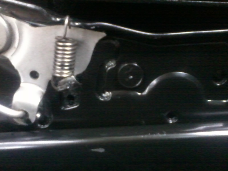

Valeu Ricardo, sou novo de Jimny e também sou novo no Forum. Gostaria de dividir minha experiencia na pesquisa e resolução de problemas de ruido do Titã Jimny. Aproveitando sua solução, gostaria se você me permite, sugerir uma complementação para ela. Segue uma solução aplicada por mim e que resolveu o problema de ruido no banco do passageiro quando vazio.
Foi instalada uma mola de colchão velho ao mecanismo de trava do ajuste longitudinal do banco.
