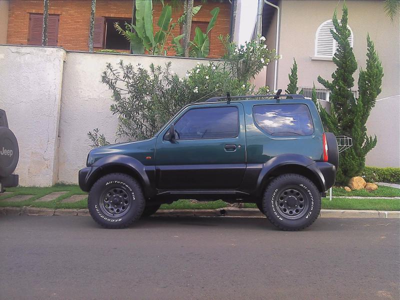

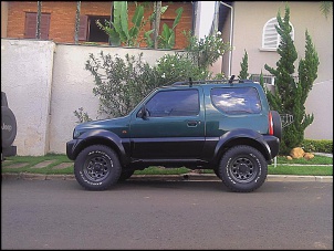

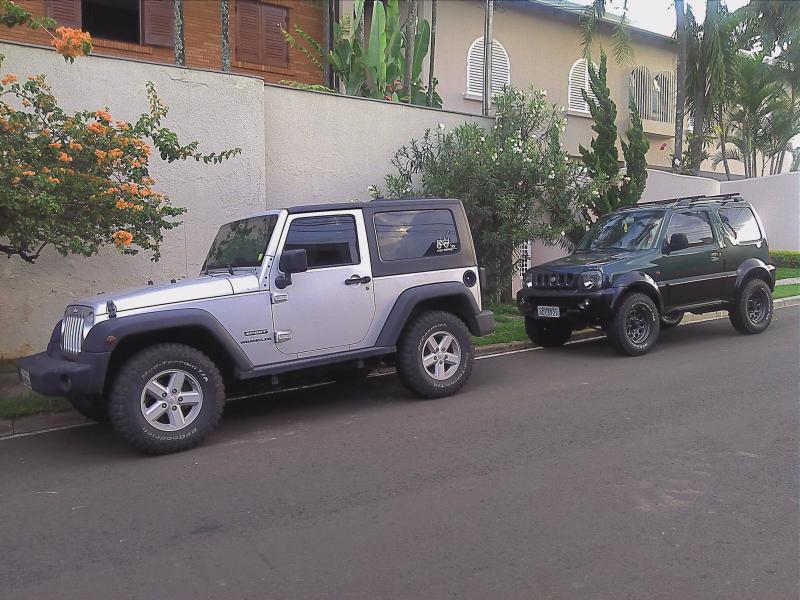

    Concluída a reforma (pintura personalizada, pneus novos e interior em couro), não pude esperar mais. Levantei o Jimny para não raspar mais. Segue a fórmula que usei:
    - Pneus BF AT 235/75 R15.
    - Calços de 19mm (3/4") na frente e atrás (RC4x4).
    - Molas dianteiras de Chevete, com isoladores de borracha próprios, e amortecedores da Chevy (Cofap B.47464) na frente; foi necessário trocar o pino (parafuso) inferior por um de bitola menor, para utilizar uma bucha comum no olhal inferior do amortecedor.
    - Molas dianteiras do próprio Jimny e amortecedores de Kombi (a óleo Cofap 0200208) atrás; foi necessário desbastar um pouco a bucha superior, para que entrasse no encaixe existente.
    Resultado:
    - Ergueu umas 2" (suficiente para não raspar mais).
    - Dianteira e Traseira niveladas.
    - A suspensão ficou muito dura para o meu gosto, e ainda estou ouvindo estalos das molas dianteiras, imagino que em acomodação.
    - Caster que originalmente seria de em torno de +0,5(mínimo) a +1,5, ficou com -2,3; ainda não dá para dizer o resultado prático.
    - Curso da suspensão na frente deve ter aumentado uns 60mm, pois os amortecedores da Chevy têm isso a mais de curso que os originais; talvez a barra estabilizadora passe a ser a limitante.
    - Curso na traseira deve ter aumentado um pouco menos que isso.
    Outros comentários:
    - Ia instalar atrás os amortecedores Traseiros da Besta GS de 12 lugares, como sugerido por vários foristas, mas nenhum deles disse que é necessário encomendá-los para o modelo antigo, com olhais em vez de pino.
    - O mesmo para as molas Traseiras do Chevete - precisariam de adaptação (não encaixam), e desisti delas.
    - Gostei da aparência do carro. Vamos ver na trilha.
    Fotos:
    Obs.: só com os calços de 19mm os pneus raspavam nos paralamas.

    Excelente post, Mauro!!!!!!!!!!!!!!!!!!!!!!!!!!!!!!!!!!!!!
    Parabéns pelo trabalho, gostei muito do resultado final pelas fotos! Atualize quando testar na trilha!

    Na primeira trilha descobri que os pneus ainda estão raspando nos paralamas traseiros. O lift não foi suficiente. Quando alterar volto a postar.
