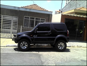

  • #215
    Segue fotos da configuração do Jimny original (sem calços) com pneus BF 215/75 R15 e com lift de 2' c/ pneus 235/75 R15

    Fica muito show esses pneus 215 75, mas nunca pegou nada sem os calços????
