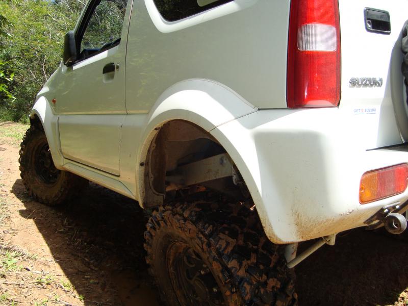

    Seguem algumas fotos onde dá para ver o trabalho da suspensão.
    Miniaturas de Anexos Miniaturas de Anexos -adsc03790.jpg   -adsc03791.jpg   -adsc03792.jpg
