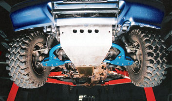

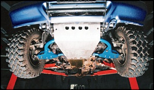

    gostaria de pedir uma ajuda a voces.
    bom, eu entortei as duas balanças, as longarinas dianteiras, e os suportes do diferencial, balança. teria algum tipo de reforço em especial que seria bom de fazer, para n me dar mais problemas???? eu sei, que depois que entortou uma vez, pra proxima eh barbada. segue em anexo algumas fotos.
    obrigado
    Davi,
    Que tal esse modelo de proteção?
    Acho que ia te ajudar um pouco...tenta fazer uma tabajara com o Fabiano...
    Miniaturas de Anexos Miniaturas de Anexos Preparando o Vitara para trilhas pesadas-protecoes-homocinetica.jpg
