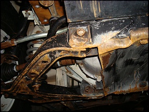

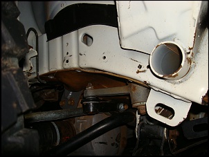

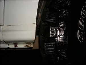

    gostaria de pedir uma ajuda a voces.
    bom, eu entortei as duas balanças, as longarinas dianteiras, e os suportes do diferencial, balança. teria algum tipo de reforço em especial que seria bom de fazer, para n me dar mais problemas???? eu sei, que depois que entortou uma vez, pra proxima eh barbada. segue em anexo algumas fotos.
    obrigado

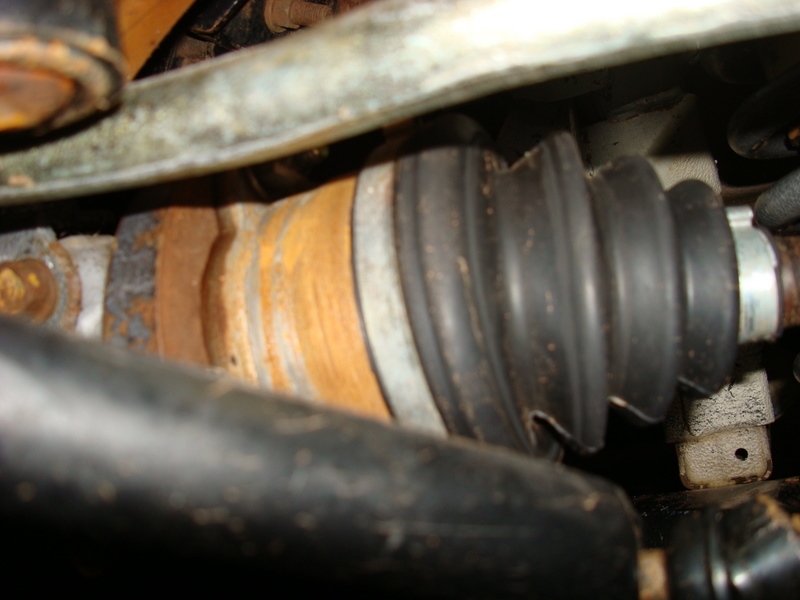

    segue ai mais uma foto....
    eu tava olhando o topico e um pouco mais atras voces comentaram de uma homocinetica reforçada. eu quebrava a minha interna, a carcaça dela, porque por dentro ela estava boa. ai eu mandei fazer uma cinta reforçada entorno de toda ela, como podem ver nas fotos, ela eh bem mais grossa. ate agora resolveu o problema.

    Citação Postado originalmente por davilsantos Ver Post
    Já deve ajudar um bocado...valeu a dica Davi!
    Não sei como vc poderia reforçar as balanças/longarinas não...creio que ali é só proteção mesmo e ir na manha mesmo...
    Que porrada que vc deu ali hein? Carai. Saiu rasgando tudo...
    Acho que vou fazer a próxima trilha em Novo Hamburgo...ehehehehehe...

    davilsantos,
    Isto foi trilha de pedra ? e que pedra heim ?
    Aqui em BH temos muitas trilhas com pedras, mas nunca vi um estrago deste tamanho nas viaturas daqui não.
    Como aconteceu ?
  • #623
    foi o seguinte. era no meio do mato. na minha frente tinha um samurai com 31" e pouco levantado. ai tinha um pouco de barro, bem leve e mais a frente um trecho com uns 40cm ou pouco mais de agua. na minha frente o samurai passou tranquilo e n vi nada de pedra, ai eu entre creio que uns 10 a 15km/h e no final tinha uma pedra submersa. e como o vitara ta com 26, 27 cm do chão ele deu de cheio na pedra, ele literalmente parou, n passou a pedra. meu zeca desceu olhou e ai eu passei pouco pelo lado, mas mesmo assim ele foi raspando.
    fazer o que!!!!!!!! o vitara agora virou uma colheitadera, pq tirei todos os calços pra nao quebrar mais homo..
    troller 2012, chip + e-locker r/f+ us bedlock 35"+pitbull 12000lbs+off-shocks
