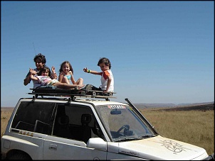

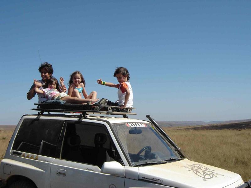

    O bagageiro do Armando é muito bom, tenho há 5 anos e já subi nele com meus filhos (uns 150Kg) diversas vezes e ele nem trisca...
    Vc tá fazendo coisa errada aí. Encosta a roda na parte TRASEIRA do bagageiro e mete a catraca. Só isso! Põe força na catraca que a roda não mexe, não pula, etc.
    20Kg lá em cima não vão alterar o ponto de equilíbrio do carro não...fica tranquilo.
    Já rodei mais de 500Km em estrada de terra com essa merda lá em cima e ela nem trepida.
    E olha que quando viajo, além do estepe vai barraca, sleep, sacola de roupa, etc, tudo lá em cima...no stress my friend.

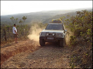

    Só p/ vc ficar tranquilo, a última foto(da direita) é na saída da galopeira, no final dela. Quem conhece sabe a inclinação que tem ali, apesar da foto não demonstrar...até o Bonfim que ainda tem calço na carroceria passou ali numa boa, sem cinta e com o estepe em cima...relaxa baby.

    Não tem nada que prova que o waltinho subiu no bagageiro não, só vi a foto com a gurizada em cima !
    Talvez este bagageiro não seja tão resistente assim ! Hehehe !!
