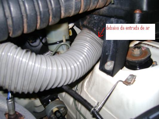

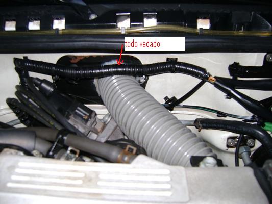

    Ai esta a foto do tal snorkel. O rapaz da loja em q comprei o carro mandou fazer pra mim. no vitara dele tb tem diz ele que e ate melhor do q o tradicional q fura lata... ainda n testei so esse fim de semana segunda ou terça feira digo oq achei do "snorkel Interno" assim como dizem aquie m Natal. essa adaptação foi feita em uma loja chamada Amarelinho especializada em adaptações de carros custou R$ 300,00 um risco q corri agora e ver no q vai dar.

    tá... melhora bastante em relacao a entrada de ar orginal, mas e se a agua numa travessia de rio subir até a entrada de ar atra do capô?

    Fabil vc entendeu o sistema desse "snorkel" pq eu + ou - so ainda n testei.
    obs. Nunca fiz trilha so andava beira mar com um vitara 4p q eu tinha e um trilha leve na copa troller q teve aqui em natal. agora q vou começar sobir umas dunas passar por uns alagados q eu so passei 1x com o troller. ainda to começando. esse "snorkel" q esta agora no meu carro ele ajuda em q ? pq eu ate 2 , 3 dias atras so conhecia o snorkel tradicional q fura a lata e tal. Isso q Mandei fazer acho q n poderia ser chamado de Snorkel apenas um auxilio ou n ?

    Além do perigo da agua passar por cima do capô como o Fabil disse, e a agua da chuva ? também não entra por ali ?
