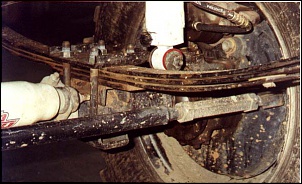

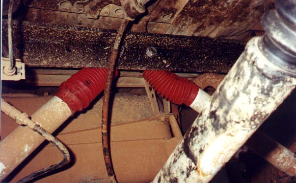

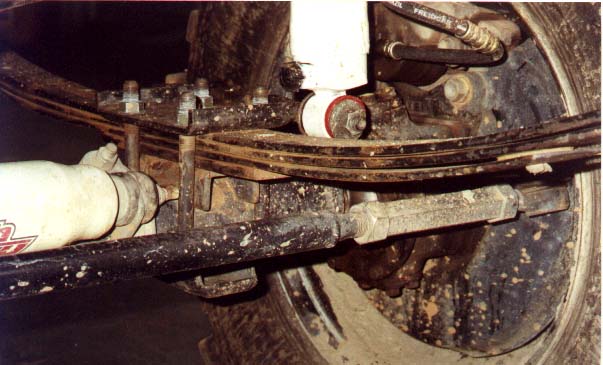

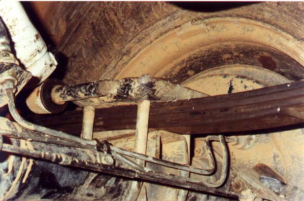

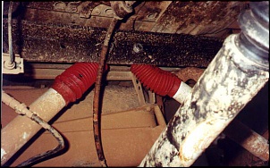

    Murilo,
    Pancada seca deve ser fim de curso....
    Estou anexando umas fotos de suportes inferiores e o superior traseiro do meu.... e vc me diz se está igual ou não.
    Sobre os amortecedores nacionais eu não posso falar.... pois nunca usei... mas pelo que eu tenho visto em carros de amigos, não muda praticamente nada, e o amortecedor dura menos.
    As molas do CJ são bastante arqueadas..... tente desarquear as suas um pouco, para que elas fiquem um pouco arqueadas (perto de retas) quando o carro está em repouso....
    Isso deve melhorar....
