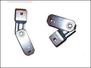

    Osvaldo,
    Vc acha que os do Ricardo Portugal (jumelo articulado) são iguais a esses da foto ???

    Eduardo, realmente o jumelo revolver que o Rodrigo Portugal fabrica não é igual a esse da foto. Depois se vc quiser entre no site (www.RC4x4.com.br) e veja a foto....... tenho quase certeza que não são iguais pois eu já fui na loja do Rodrigo e vi os jumelos de perto.
    A minha dúvida é se ganhando curso na suspensão, mas sem SPOA, os seus pneus não raspariam na lata?????

    Creio que os do Rodrigo são exatamente iguais a esse da foto. O que esse da foto e o do Rodrigo não tem é rotação lateral, que daria ainda mais curso. Os que tem isso são os teraflex, que são essas da foto:
    O problema dos jumelos articulados é a pessima estabilidade que ele lhe dará no asfalto, principalmente se usado na dianteira. Voce freia e o carro vai dar aquele mergulho, voce acelera ele a dianteira vai la pra cima...Se eu fosse usar, usaria somente nas traseiras, mas ainda faria uma série de modificações para então partir para jumelos articulados, e isso se fosse partir pro "extreme" mesmo.

    Olha os Jumelos articulados do Rodrigo.
    Falei que eram diferentes dos jumelos da primeira foto porque esses não tem aquela "coisa" vermelha no meio da articulação (que eu até agora não descobri nem o que é e nem pra que serve) .

    Ah, eu acho que aquelas coisas vermelhas são buchas limitadoras para evitar que o jumelo se feche totalmente.

    os do rodrigo portugal quando fechado tem uma trava o que os deixa como original e sem esse efeito que vc relatou.
    E quando aberto, na trilha, ele tem abertura total de até 4 polegadas.

    É...... Osvaldo, aquelas "coisas" vermelhas podem ser buchas limitadoras mesmo, mas os jumelos do Rodrigo não tem isso e eles fechados ficam quase do mesmo tamanho dos originais, além disso eles abrem para o outro lado.
