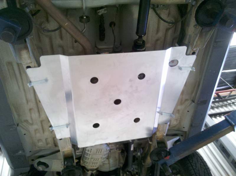

Anexo 395915
Protetor da Tcase original Suzuki, instalado em Rib Preto, concessionária Ibiza, ref. $680
