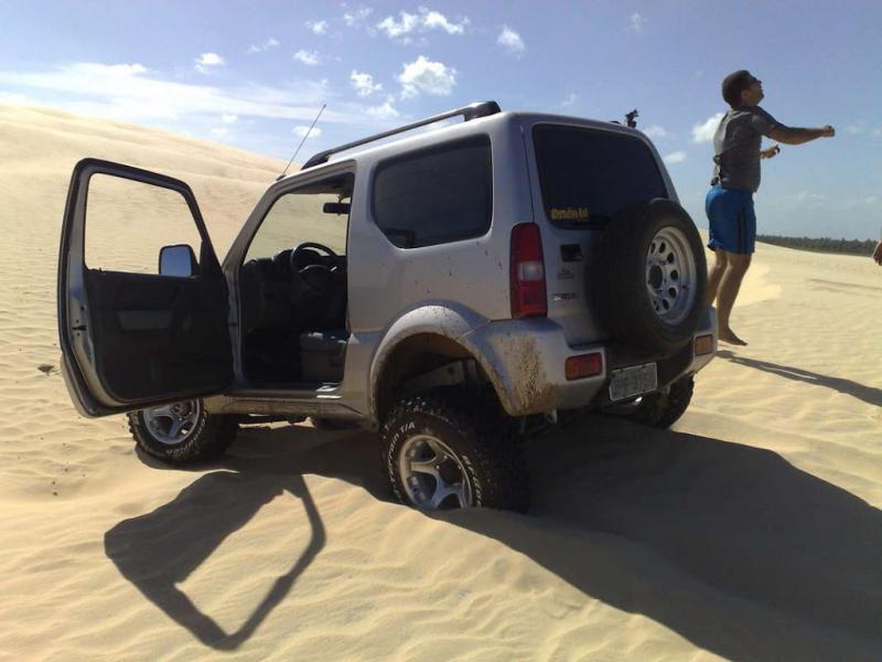

    Mauro só calços são muito pouco pra não encostar. Olha só, orientado pelo Álvaro, tecnólogo em tecnologia Off Road rsrs, eu coloquei pneus 235/75-15 MUD`s no meu Jimny. Alem dos calços foi preciso trocar molas e amortecedores. Usando na cidade quase não encosta, mas para fazer trilhas precisa de mais altura.

    Nessas duas imagens é possível ter noção da suspensão e o motivo de não ter dado certo no Jimny do Mauro B. veja a diferença do Offset das rodas, e olhe que devido aos cravos maiores o pneu mud rasparia ainda mais.
    TRITON HPE 3.5 V6
