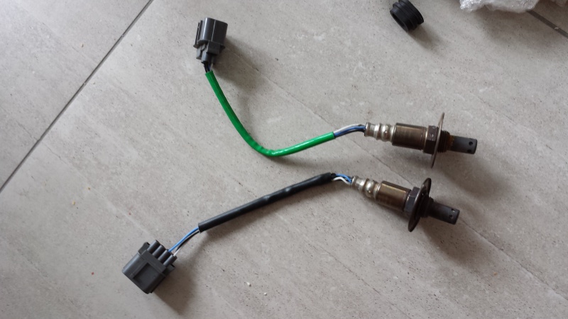

    Finalmente chegou a sonda lambda. Foi postada duas semanas depois da compra... e veio com os fios meio mascados. Parece que foi arrancado de qualquer jeito (o que eu queria, né)?
    Toquei-lhe fita isolante e estou torcendo pelo melhor.

    Obrigado. Medi as resistências da sonda e estão dentro da especificação... pelo menos isso.
    Vou comprar uma fita auto-fusão para melhorar a vedação dos fios, aqui é muito úmido. Usei essa fita em umas instalações no pátio e por enquanto estão bem.

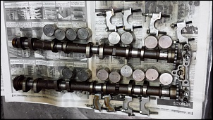

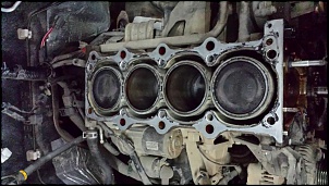

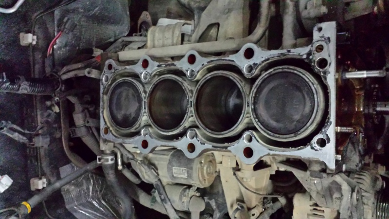

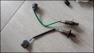

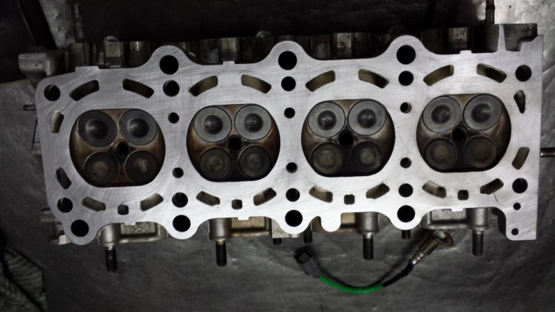

    Algumas fotos de hoje:
    1. Sonda velha (preta) e "nova" (verde).
    2. Cabeçote já ajustado. Todas as válvulas estavam com vazamento... pelo menos não precisou dar passe. Os retentores estavam todos muito ressecados.
    3. Cilindros (ainda falta limpar).
    4. Comandos de válvulas (em ótimo estado).
    Acho que vou ter outro carro quando terminar
    4X4 Brasil Razão: foto a mais

    Citação Postado originalmente por lolsasquatch Ver Post
    Bem, certamente o "novo" motor o deixará feliz!!! A que seu mecânico atribuiu a situação do seu motor?
    abs
    Ricardo
    GVIII V6 08/09, proteções inferiores Road Tech, ex-Grand Vitara - 4x4 A/T - 2013/2014
    06/10/2013
    PELOTAS/RS
    225
    Citação Postado originalmente por GV3-2014 Ver Post
    abs
    Ricardo
    Ele não teorizou muito a respeito. Acho que o dono anterior pegou uma combinação de gasolina ruim/carro parado por muito tempo/mecânico ruim (abriu e fechou a admissão com silicone e deixou as sondas com o fusível queimado).
    Aquela velha história, vamos fazer pelo mais barato para vender...
