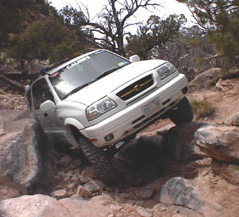

    Fotos de boas preparações
    GRAND VITARA Imagens Anexas GRAND VITARA-.jpg GRAND VITARA-p0003835.jpg GRAND VITARA-p0003958.jpg GRAND VITARA-p0003915-1-.jpg

    mais fotos
    GRAND VITARA Imagens Anexas GRAND VITARA-p0002497.jpg GRAND VITARA-p0002455.jpg GRAND VITARA-p0001604.jpg GRAND VITARA-p0001601.jpg
