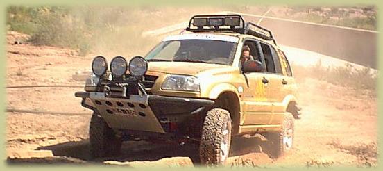

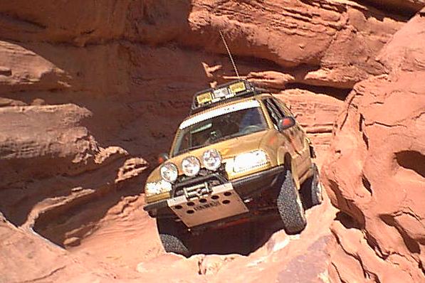

    Mais Grand Vitara pra botar inveja:
    Miniaturas de Anexos Miniaturas de Anexos GRAND VITARA-canvas1.jpg   GRAND VITARA-canvas2.jpg   GRAND VITARA-canvas3.jpg   GRAND VITARA-canvas4.jpg

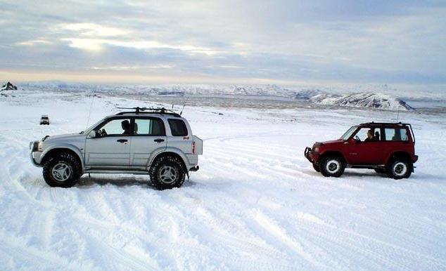

    Fenomenal esse Suzuki
    Miniaturas de Anexos Miniaturas de Anexos GRAND VITARA-gelo1.jpg   GRAND VITARA-gelo2.jpg
    Novo Troller - pneus BF Mud 285/70/17
  • #58
    Citação Postado originalmente por Andre Sousa
    Realmente, muito bonito esse GV! E que pneuzão hein!?

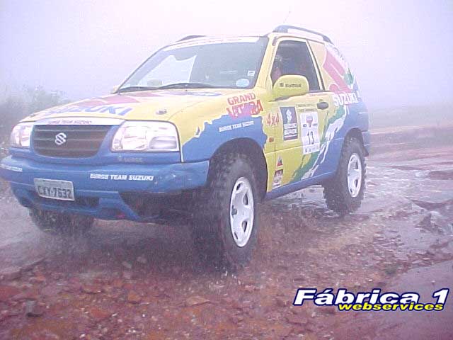

    mais um. Esse com pneus cross.
