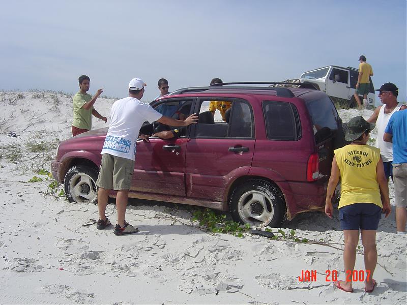

    Olá Pessoal.
    Adquiri um GV 2.0 5 portas ano 2000 e já testei o bicho na areias de Itaipuaçu/Arraial do Cabo.
    Tô gostando do desempenho mas percebi que os pneus 235x60x16 deixam o GV muito baixo, ancorando o diferencial na areia fofa além da areia travar as rodas. Acustumado com o meu JPX não gostei de ficar travado várias vezes no areião.
    Logo vou ter que levantar a suspensão e mudar os pneus para os BFs AT 225x75x16.
    Sugestões para deixar o GV mais esperto em trilhas leves e médias serão bem recebidas.
    Para o Off road +pesado não abro mão do JPX.
    Vou tentar postar algumas fotinhas. Se não conseguir gostaria que alguem me ajudasse a postar.
    Abs.
    JPX Guaiamu(MWM, eixos dana 44 de F75).
    Grand Vitara 2.0.
    Abs.
    Grand Vitara 2.0.
    Meu caro, a solução pra você é a mesma que darei ao meu Tracker. Vejo três opções e todas envolvem aumento na suspensão de, no mínimo 2" e aumento dos pneus:
    a) Calços da RC 4x4 de 2" + substituição dos amortecedores trazeiros pelos do ômega Suprema + Pneus 225/75/16 (se fosse aro 15 caberia os BF 235/75/15)
    b) Calços da RC 4x4 de 2" + substituição dos amortecedores trazeiros pelos do ômega Suprema + calços na carroceria de 2" + pneus 245/70/16 (se fosse aro 15 caberiam os BF 31")
    c) kit suspensão da CALMINI de 2,5" + calços na carroceria de 1,5" + pneus 245/70/16 (se fosse aro 15 caberiam os BF 31")
    Estou procurando o Kit da CALMINI pra comprar e ainda não achei. Se conseguir vou vender barato os calços e os amortecedores da Suprema.
    Obs. Não esqueça das proteções inferiores para começar a brincadeira.

    Valeu, Xará.
    Como o meu GV é para passeios, viagens e trilhas bem leves vou ficar mesmo no trivial(calços de suspensão de 2"). Para encarar as trilhas médias ou pesadas vou com o meu JPX que é quase um trator.
    O chato é que o pessoal da RC 4x4 não responde os E-mails e o atendente do telefone não sabe dar informação sobre quase nada dos produtos anunciados no site deles.
    Outra chatice é o fato dos aros de liga do GV ser de 16" uma vez que os pneus aro 15" são +baratos e fáceis de serem encontrados, como p. ex. os 235x75x15 AT da BF Goodrich. Aqui em Niterói tem esses pneus por 411,00 cada enquanto os de aro 16 só encomendando a preços + elevados.
    Se encontrasse alguém interessado poderia fazer um permuta nos meus pneus Michelin Synchrone 4x4 235x60x16 montados em aro de liga leve originais por pneus e aro de 15".
    Se vc for vender o seu kit de suspensão me avisa pq estou interessado...
    Por acaso vc não teria tambem as rodas de liga aro 15x7 ou pretende usá-las no seu Tracker?

    Caro André,
    Ia me esquecendo, na sua 3ª opção, os pneus BF são 245x75x16.
    Uma vez colocamos um desses lado a lado com o 31", ambos sem uso, verifiquei junto com o proprietário da loja que, na prática, quase não há diferença no diâmetro e a diferença da largura é insignificante.
    Isso se dá pq as medidas dos pneus não correspondem exatamente às suas especificações. São medidas aproximadas. O 31 não dá nunca as 31" assim como o 33 não tem as 33 " anunciadas.
    Se não tivesse que mover com a carroceria(muita mão de obra) não teria dúvida em escolher os BF 245x75x16.
    Abs.
