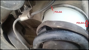

    Notei uma certa folga do calço na base da mola, conforme foto abaixo, não daria para eliminar essa folga aumentando um pouco o diâmetro do calço? ganharia ou perderia algo ajustando essa folga?

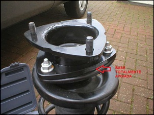

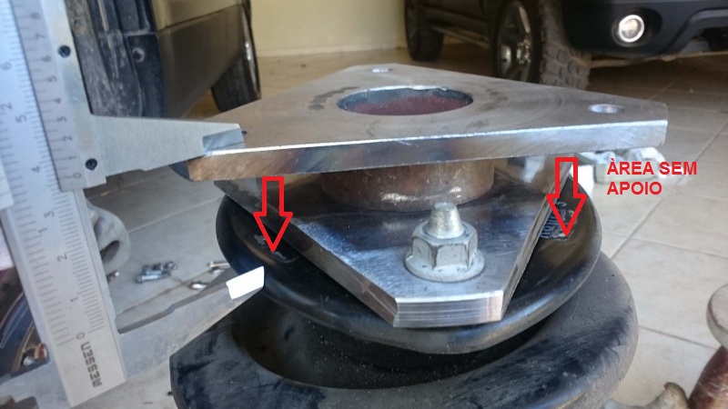

    Vi também que a base do amortecedor dianteiro ficou com uma falta de apoio quando montada com o calço que o seu torneiro fez, jã no kit gringo, o calço apoiou totalmente o amortecedor. você não tirou um decalque dessa base do amortecedor? se tirou, posso desenhar igual, para apoiar totalmente !!!! note nas fotos abaixo.

    Sobre o calço traseiro exatamente isso amigo! O aumento do anel em para 2 cm perfazendo a altura total em 58mm.
    Já para a folga, na medida inicial desse calço eu me ative em não passar os 10cm medidos com dificuldade sob o carro. Achei q assim caberia com folga no encaixe, já que não sabia se haveria uma curva na base desse encaixe que aumentaria ou forçaria o calço.
    No movimento junto com o carro talvez não faça muita diferença o aumento do diâmetro pq o furo do centro que segura a posição do calço e posição de contato mola aparentemente não se mexem ou mexeram em nenhum mm, talvez ajudada pelo atrito da borracha original. A pressão da mola montada fica absurda, com, é o peso do carro tb né? kkk
    Mas acredito que uns 3mm pelo menos a mais no diâmetro seriam possíveis sim!! Mais que isso se não encaixar teria que mandar de volta pro torneiro. Desci lá na garagem e com o paquímetro medi uma folga de 3,5mm.
    Sobre a base do calço dianteiro tb concordo, mas pela espessura da chapa que o torneiro usou como apoio da peça confeccionada (superdimensionada) e pela chapa do carro que suporta a torre do amortecedor (subdimensionada), acho q a área de contato diferente não muda muito a estrutura funcional.
    Perceba que esse calço foi feito considerando como base a simplicidade de confecção. Se for usar chapas com cortes curvos dificulta a fabricação para quem menos recursos tanto de grana quanto de mão de obra, como eu.
    Do jeito que está ficou simples e barato, mas tb enxergo a questão da segurança da brincadeira doméstica. Pelos testes forçados que fiz e pelo uso do carro achei q ficou seguro, mas com certeza suas sugestões são as ideais tanto para encaixe quanto para o aumento da segurança, principalmente dependendo das medidas e materiais a serem usados. Talvez por isso no começo eu não entendi pq o torneiro superdimensionou tudo, deve ter ficado com medo .. kkk
