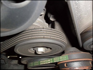

    Vi a correia do carro hj e fiquei meio encucado.
    Tracker 07 com um pouco mais de 65kkm e peguei original. Parece que mesmo fazendo as revisões na concessionaria o antigo proprietário sempre foi lesado, pq até os filtros qdo troquei estavam originais; muito sujos, como se nunca tivesse trocado. O fitro de combustível foi o mais nojento.. enfim.
    No manual, na 4a e 8a revisão se sugere trocar essa correia maior (a tal da poli-v?) mas mais um item que parece que nunca foi trocado. Teoricamente essa troca poderia ser subentendida nos 40kkm e 80kkm, se considerar a troca a cada 10kkm, sendo que se o carro andar pouco por 1 ano ninguem trocaria por pouco uso.
    A correia está cheia de trinquinhas a cada 1cm+/- nos veios internos e parece meio suspeita para quebrar. Não faz nenhum barulho diferente e está tudo normal.
    Tb achei infos de que poderia durar 100kkm. Não estou achando na suzukar e só achei essa "paralela" no ML:
    Correia Alternedor Gm Tracker/suzuki Gran Vitara 2.0 16v Gas - R$ 70,00 no MercadoLivre
    Acham que eu deveria trocar logo pq está com 65kkm ou espero fazer algum barulho já que o outro lado liso da correia parece normal e sem trincas?
    Grato
    OBS: A correia menor está inteira..
