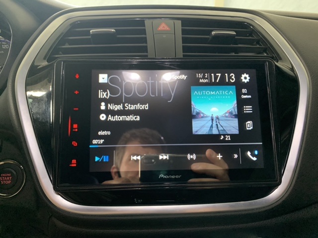

    Boa noite! Possuo um 4style allgrip 2019. Troquei a central original (ruim é apelido) por um Pioneer de 8”. Desenhei e imprimi em 3D uma moldura para o acabamento ficar bom.
    contorle do volante funcionando, câmera de ré e tomada USB original também.

    Caramba! Meu sonho de consumo...essa moldura que vc fez, ficou cara? Vc não se interessa em fabricar para vender? Porque as que existem no mercado livre são raras e caras...
