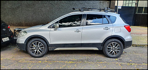

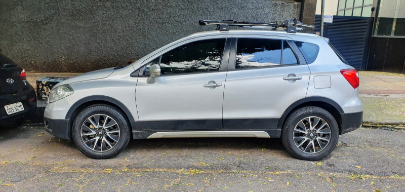

  • #559
    215/60 no s-cross
    Citação Postado originalmente por netuno Ver Post
    Nao tem problemas de raspar mesmo sem o lift. Usei por algum tempo 215/60 nas rodas originais sem os calços.
    foto 1- sem lift - não raspa nada
    foto 2- com calços instalados na css
    pneus ContiCrossContact LX 2
    Miniaturas de Anexos Miniaturas de Anexos Suzuki S-Cross-59c7944a-7c01-4d75-af21-29703a7818c4.jpg   Suzuki S-Cross-2c50f5ef-c1d5-4069-b8c8-c4b78ecfa17d.jpg
    S-Cross GLX 4WD CVT 15/16
    Tracker 2008, lift 2" RC 4x4, BF AT 235/70R16
    EX GVIII 2013 4x4 MT, MICHELIN LTX AT2 245/70R16
  • #560
    Obrigado!
    Mais ilustrativo impossível!
