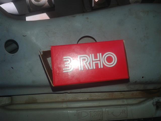

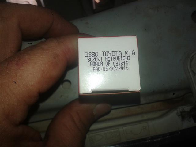

    Rodrigo, com a minha Tracker ocorreu o mesmo problema de acendimento da luz de pressão do óleo em baixas rotação.
    Até criei um tópico buscando orientações:
    http://www.4x4brasil.com.br/forum/ch...ml#post2317276
    Encontrei facilmente uma peça alternativa para troca (veja as fotos abaixo).
    Custo total: Peça (R$30,00) + mão de obra da troca da peça e troca do conjunto de velas (R$40,00)

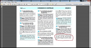

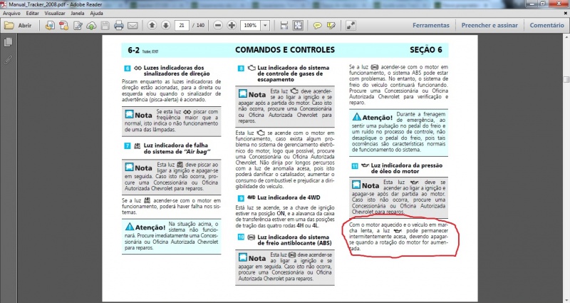

    Opa, nao cheguei a trocar, apenas refiz o chicote que estava quebrado.
    olhando no manual da Tracker olha o que diz a respeito
    Exatamento o que ocorre, com o motor já quente, ao parar no semáforo ou algum lugar que o carro fica em marcha lenta, as vezes, , a luz ascende e basta encostar no pedal do acelerador que ela já apaga. Por isso nem cheguei a pensar em trocar meu interruptor de pressão do óleo
