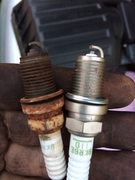

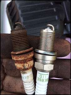

    Hoje o dia foi das velHas hehe

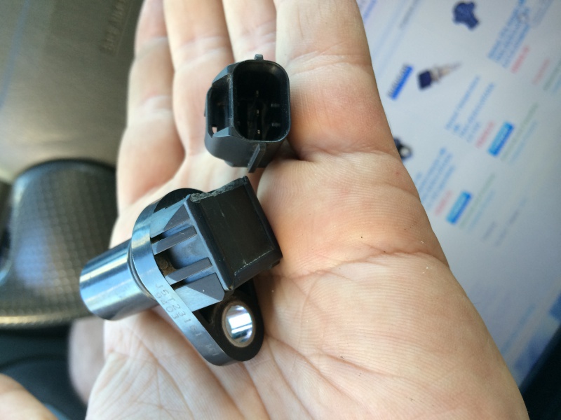

    Hoje tive a infelicidade de quebrar o sensor de fase... Procurando um lugar para a passagem de um cabo +12v da bateria para a cabine...
    E ai comprou a peça, consertou, trocou, local da compra, passe as dicas p/ pessoal.

    Citação Postado originalmente por arildo eletrecista Ver Post
    Opa fiquei
    meio ausente do forum, mas comprei sim, comprei pelo site da horizonte auto peças, sensor mais em conta que na suzucar
