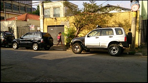

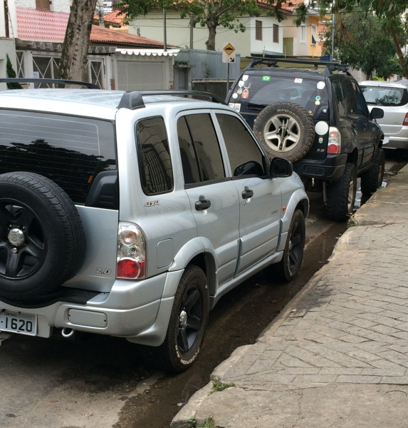

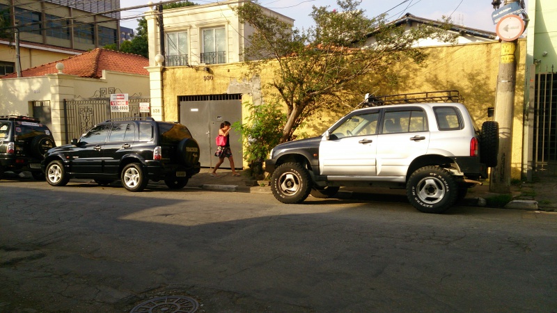

    Fui deixar o carro no Daniel e fiquei surpreso com o que vi, os caras pegam pesado nas alterações, olha a diferença da minha pra esse outra Tracker preparada rs
    30/04/2014
    223
    Citação Postado originalmente por RodrigoB Ver Post
    Pois é, Rodrigo,
    Me senti com carro rebaixado também...rsrs
    (a minha é a do meio)
