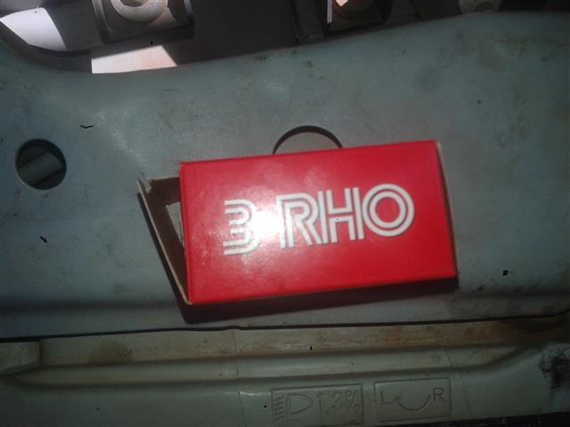

    Rodrigo, com a minha Tracker ocorreu o mesmo problema de acendimento da luz de pressão do óleo em baixas rotação.
    Até criei um tópico buscando orientações:
    http://www.4x4brasil.com.br/forum/ch...ml#post2317276
    Encontrei facilmente uma peça alternativa para troca (veja as fotos abaixo).
    Custo total: Peça (R$30,00) + mão de obra da troca da peça e troca do conjunto de velas (R$40,00)
    Anexo 512883Anexo 512884
