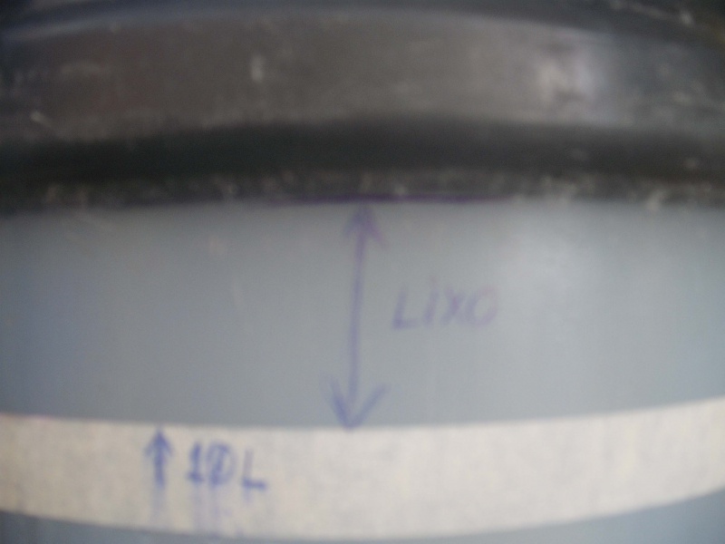

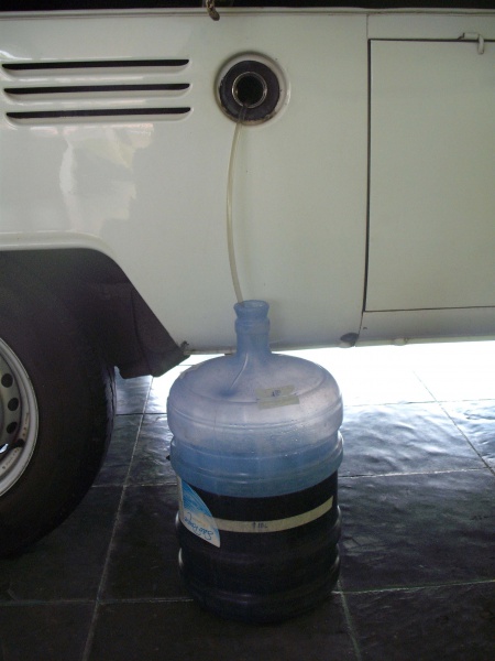

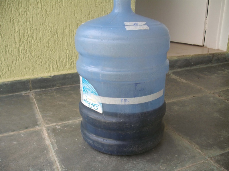

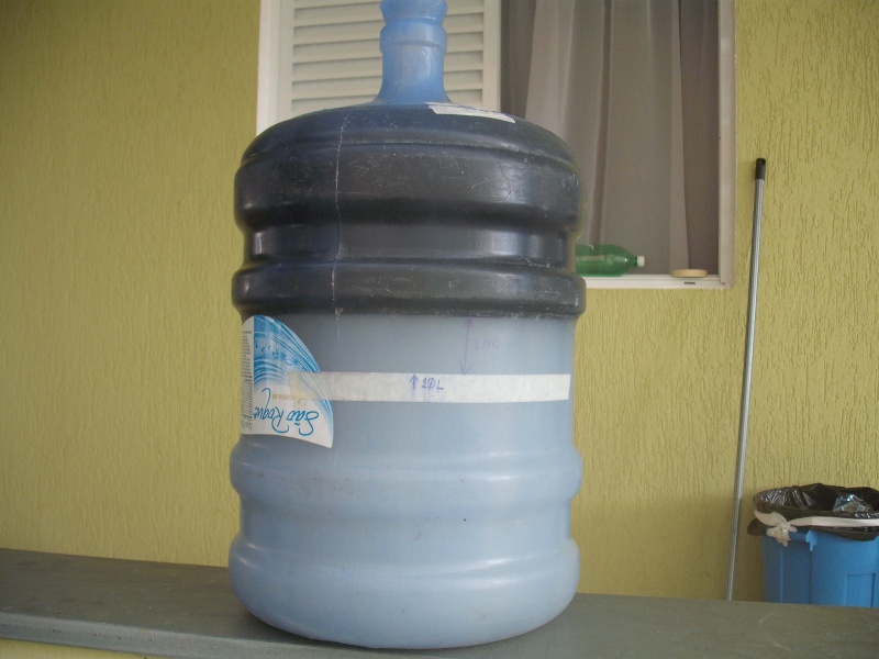

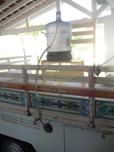

    Olá pessoal!!! Olha a brincadeira de quem "adora" o feriado de carnaval.. kkk
    Hj testei essa separação de gasolina x alcool com meu pai!!
    Ele tem uma kombi que é uma bósnia pra regular e ta sempre falhando e tal (coisas de praxe desse "moderno" veiculo"). Ele tem outros carros mas adora essa m..
    Enfim, o tanque dela, pelos meus cálculos são 45 litros, sendo uns 5 de reserva.
    Tava com meio tanque e tiramos 20 litros! O ponteiro foi pra reserva da reserva.. no osso msm..

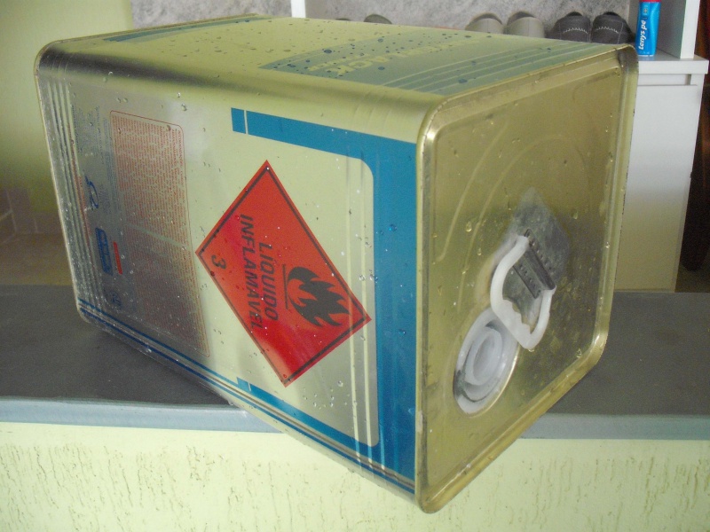

    Dai dividi numa lata de solvente limpa 10L e deixei os outros 10L numa dessas garrafas de água (foi a melhor PROVETA que achei pra mais essa brincadeira.. kkk)
    Antes de usar o galão de 20L de agua medi diversas vezes pra achar os pontos de 10L e 20L (esqueci de medir o ponto de 12,5L ou 7,5L pra saber se a gasolina tava muito batizada.. mas a principio, de olho, tava dando 25% de alcool/solvente mesmo.
    O processo é simples e depois de ter 10L no tamborzao de agua, so completei com agua de torneira mesmo. Dei umas viradas pra misturar, mas a gasolina sempre fica em cima.
    Pra separar a mistura depois, usando uma tampa bem certinha, é so virar o galão com a boca pra baixo e deixar sair o alcool com agua. No começo sai com cheiro fraco de alcool a agua. quando falta uns 500ml a cor muda pra amarela e sai o alcool, cheiro de alcool. qdo comecou a sair um pouco de gasolina fechei a tampa. Sobraram aprox. 7,5L de gasolina "limpa" no tambor.
    Colocamos na kombi com o tanque quase vazio e repeti o processo pra perfazer 15L (já que 5L de alcool foram pro lixo)
