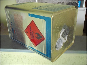

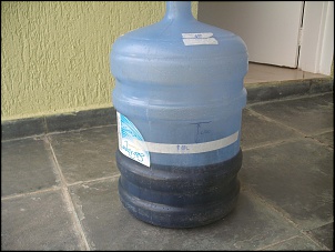

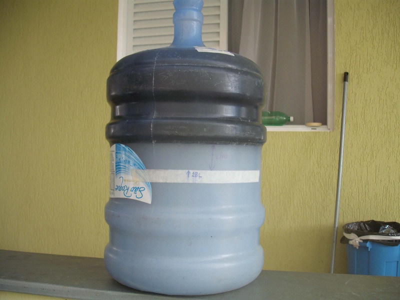

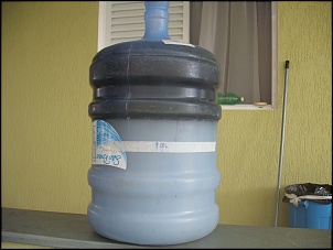

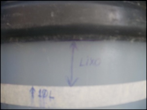

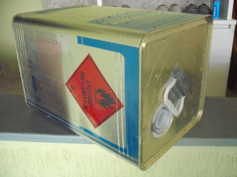

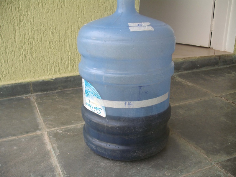

    Olá pessoal!!! Olha a brincadeira de quem "adora" o feriado de carnaval.. kkk
    Hj testei essa separação de gasolina x alcool com meu pai!!
    Ele tem uma kombi que é uma bósnia pra regular e ta sempre falhando e tal (coisas de praxe desse "moderno" veiculo"). Ele tem outros carros mas adora essa m..
    Enfim, o tanque dela, pelos meus cálculos são 45 litros, sendo uns 5 de reserva.
    Tava com meio tanque e tiramos 20 litros! O ponteiro foi pra reserva da reserva.. no osso msm..
    Dai dividi numa lata de solvente limpa 10L e deixei os outros 10L numa dessas garrafas de água (foi a melhor PROVETA que achei pra mais essa brincadeira.. kkk)
    Antes de usar o galão de 20L de agua medi diversas vezes pra achar os pontos de 10L e 20L (esqueci de medir o ponto de 12,5L ou 7,5L pra saber se a gasolina tava muito batizada.. mas a principio, de olho, tava dando 25% de alcool/solvente mesmo.

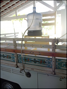

    O processo é simples e depois de ter 10L no tamborzao de agua, so completei com agua de torneira mesmo. Dei umas viradas pra misturar, mas a gasolina sempre fica em cima.

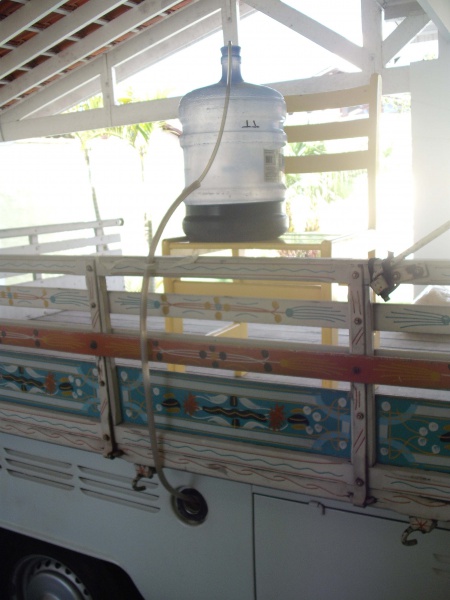

    Pra separar a mistura depois, usando uma tampa bem certinha, é so virar o galão com a boca pra baixo e deixar sair o alcool com agua. No começo sai com cheiro fraco de alcool a agua. quando falta uns 500ml a cor muda pra amarela e sai o alcool, cheiro de alcool. qdo comecou a sair um pouco de gasolina fechei a tampa. Sobraram aprox. 7,5L de gasolina "limpa" no tambor.
    Colocamos na kombi com o tanque quase vazio e repeti o processo pra perfazer 15L (já que 5L de alcool foram pro lixo)
    Agora a parte que interessa, os sintomas pós processo:
    - segundo o super piloto meu pai, a jabiraca andou normalmente, sem falhar (pra uma kombi isso é raro) e respondeu bem em subidas e tal.
    - nao andou mais ou cantou pneu por isso, ainda mais sendo pesada cabrita, nem ficou mais esperta, apenas não falhou.
    - começou a grilar em terceira marcha, mesmo andando bem.
    Eu acredito que:
    - ou sobrou agua no processo e a gasolina ficou meio zuada, apesar de nao falhar;
    - ou a central meia boca não sabe o que é gasolina pura;
    - ou explodia demais e a jabiraca grilava, batia um pouco de pino..
    O que vcs acham?
    Fiquei com receio de fazer no nosso estimado brinquedinho e fiz nesse motor meia boca.. será q a central da tracker se portaria melhor?
    Particularmente achei que dá muito trabalho pra pouco resultado. To começando a achar que o alcool, por pior que seja (melhor q solvente, desde que o posto seja decente), ainda queima em carro preparado a andar só com gasolina...
    [ ]s
    -1-retirada-de-20l-de-gasolina.jpg-2-lata-para-guardar-10l.jpg-3-10l-de-gasolina-10l-de-agua.jpg-4-detalhe-de-2-5l-de-alcool-lixo.jpg-5-apos-virar-o-tambor-e-retirar-agual-e-alcool.jpg-6-recolocando-15l-de-gasolina-pura.jpg
