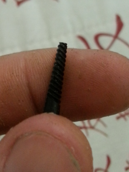

    Putz bixo! Me tirou uma puta dúvida.. a questão vai ser conseguir furar no centro do cotoco do parafuso quebrado de uns 2mm.. será que tem uma medida pqn, menor de 2mm de saca parafuso pra esse parafuso pqno? O menor q to vendo é o de 3.2mm..

    Pois então, é isso mesmo... acredito que não existe menor que 2mm
    Anexo 443729
    Mas no caso do parafuso ainda com cabeça esse já é o suficiente pra tirar, no seu caso o mais viável seria o seguinte: Como o parafuso é de 3mm você terá que furar com uma broca de 2mm e depois passar um macho de 3mm para fazer a rosca novamente e por um parafuso novo, se não me engano a rosca desse parafuso é UNF para ter mais certeza pegue um dos parafusos que dá pra tirar e leve para um torneiro ou mecânico medir o passo da rosca, ou então leve logo a peça em um torneiro e peça pra ele fazer o serviço todo logo, não deve gastar mais do que 30,00 pra isso.

    Na minha cidade acho q nem torneiro tem.. vou ter q fazer. achei esse kit onde o menor macho é de 1mm.. vamos ver no que dá..

    Isso aí... esse kit é igual ao meu, tomara que consiga sacar, terá que fazer o furo com a broca e colocar ele e rodar sentido anti horário, em ultimo caso é aquilo que disse fazer furo novo de 2mm e passar macho UNF de 3mm
