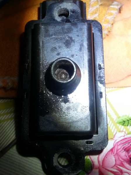

    Desmontei as bobinas e os supressores de vela para análise e preventiva em casa, a coisa não está bonita não, só tem um parafuso com cabeça que da pra desenroscar, mas isso ainda é tranquilo eu consigo sacar os outros em casa mesmo o problema é que aqui em Linhares não acha esseparafusinho 3x6... Alguém consegue eles pra mim? Vou comprar logo um monte e estocar heheheh.
    Eu tenho um joguinho fe lima pequeno que quebrou o galho, dei umas raspadas nos parafusos passei limpa contato e melhorou bastante.
    Olha a situação
    Anexo 443643
