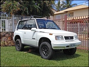

    Bruno, finalmente meu kit está instalado:
    Utilizei:
    Kit 2" RC 4x4 com molas traseiras maiores ao invés de calços
    Amortecedores dianteiros da marca Perfect para Vitara
    Amortecedores traseiros Cofap Turbo Gas para Suprema 6 cil
    Não utilizei do kit:
    Prolongadores de amortecedor traseiro (pois os de Suprema já são maiores)
    Prolongadores do batente das molas dianteiras (pois não consegui nem a pau soltar as borrachas)
    Mangueira do respiro do diferencial (já tinha uma maior)
    Preciso:
    Espaçador de cardã (apareceu um barulho da T-case em alta velocidade, que acredito ser por causa do deslocamento após o lift)

    Diego,
    Esses amortecedores dianteiros são com medidas originais ou já são maiores?
    Que marca 'perfect' é essa? Já tinha referências?
    E as molas (dianteiras)?

    Os dianteiros são medida original. É essa marca: PERFECT Peças Automotivas
    Não tinha referência nenhuma. Foi o que eu consegui achar aqui em Brasília. Pelo o que eu pesquisei na internet, aparecia esse ou da marca Corven. Os que estavam no meu carro eram Corven.
    Molas dianteiras eu achava que eram originais, mas parece que eram já adaptadas de Opala, cortadas.
    Acabei de me ligar sobre a questão da cambagem, que não tem ajuste. Se eu soubesse antes já tinha preparado os amortecedores dianteiros antes de instalar. Aqui tem a receita: http://www.4x4brasil.com.br/forum/su...ambagem-2.html (espaçador (calço) de Uma polegada: altera a cambagem???)

    Os amortecedores são fabricados na China, apesar da empresa ser brasileira. Possuem garantia de 2 anos. Custaram 370 reais.
    A princípio tá muito bom, o carro tá bem mais firme, mas provavelmente é só porque são amortecedores novos. Vamos ver mais pra frente...
    Na frente subiu com os calços do kit.

    Eu mesmo mexi. O meu tá bem duro, mas tá firme... bem melhor do que antes com as peças gastas.
    Acho que os amortecedores de Suprema são demais pra um Vitarinha... uma perua pesada daquela, que carrega bastante bagagem...
    Quando eu tiver dinheiro penso em colocar um par de amortecedores Rancho com regularem, e provavelmente vai rodar na posição de mais macio.
