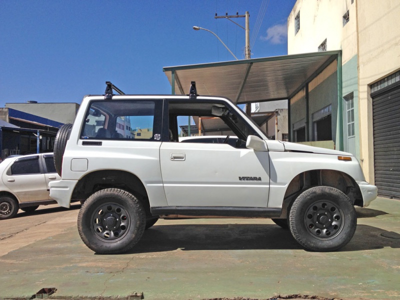

Bruno, finalmente meu kit está instalado:
Anexo 448717
Anexo 448718
Anexo 448719
Anexo 448720
Utilizei:
Kit 2" RC 4x4 com molas traseiras maiores ao invés de calços
Amortecedores dianteiros da marca Perfect para Vitara
Amortecedores traseiros Cofap Turbo Gas para Suprema 6 cil
Não utilizei do kit:
Prolongadores de amortecedor traseiro (pois os de Suprema já são maiores)
Prolongadores do batente das molas dianteiras (pois não consegui nem a pau soltar as borrachas)
Mangueira do respiro do diferencial (já tinha uma maior)
Preciso:
Espaçador de cardã (apareceu um barulho da T-case em alta velocidade, que acredito ser por causa do deslocamento após o lift)

Os dianteiros são medida original. É essa marca: PERFECT Peças Automotivas
Não tinha referência nenhuma. Foi o que eu consegui achar aqui em Brasília. Pelo o que eu pesquisei na internet, aparecia esse ou da marca Corven. Os que estavam no meu carro eram Corven.
Molas dianteiras eu achava que eram originais, mas parece que eram já adaptadas de Opala, cortadas.

Os amortecedores são fabricados na China, apesar da empresa ser brasileira. Possuem garantia de 2 anos. Custaram 370 reais.
A princípio tá muito bom, o carro tá bem mais firme, mas provavelmente é só porque são amortecedores novos. Vamos ver mais pra frente...
Na frente subiu com os calços do kit.

Eu mesmo mexi. O meu tá bem duro, mas tá firme... bem melhor do que antes com as peças gastas.
Acho que os amortecedores de Suprema são demais pra um Vitarinha... uma perua pesada daquela, que carrega bastante bagagem...
Quando eu tiver dinheiro penso em colocar um par de amortecedores Rancho com regularem, e provavelmente vai rodar na posição de mais macio.
