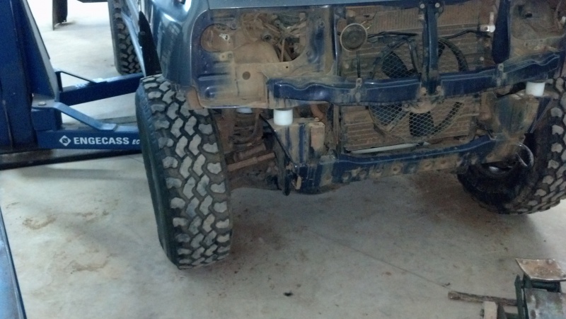

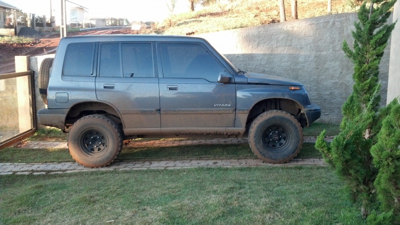

    E ai pessoal, coloquei a foto da minha Vitara (não sei se apareceu ai) com lift de 2" de Susp e 2" de Carroceria, ficou muito bom, não ficou duro pra andar só a segunda marcha que ficou meio pesada pra entrar mas vou corrigir isso.

    Olá jumperhd, pelo visto ficou bacana hein!! se der posta mais fotos! comprou os kits de lift prontos, ou mandou fazer? trocou amortecedor, mola? explica ai pra galera ter mais inspiração!

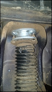

    Olá Manggini
    Então eu comprei o kit pronto de carroceria e de suspensão. Os amortecedores e as molas são os originais mesmo, mas realmente os traseiros dependendo onde vc passa ele dá fim de curso então seria legal por uns maiores.
    Vou colocar as fotos.
