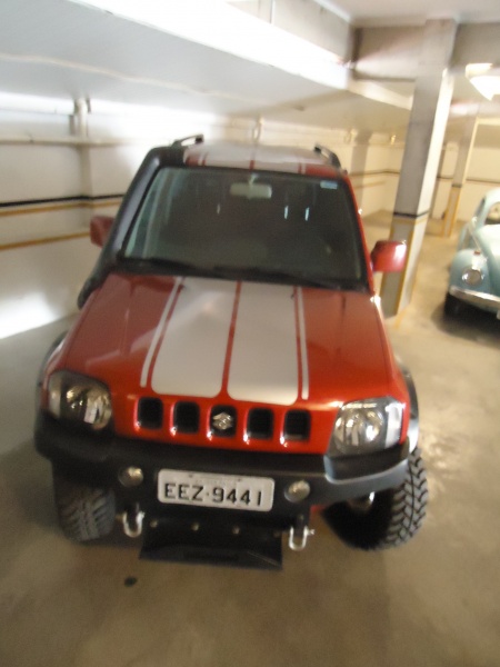

    celso lopes
    1 Anexo(s)
    http://www.4x4brasil.com.br/forum/at...d=527967&stc=1http://www.4x4brasil.com.br/forum/at...d=527967&stc=1tenho http://www.4x4brasil.com.br/forum/at...d=527967&stc=1esee pneu mud e não passo de 100 km

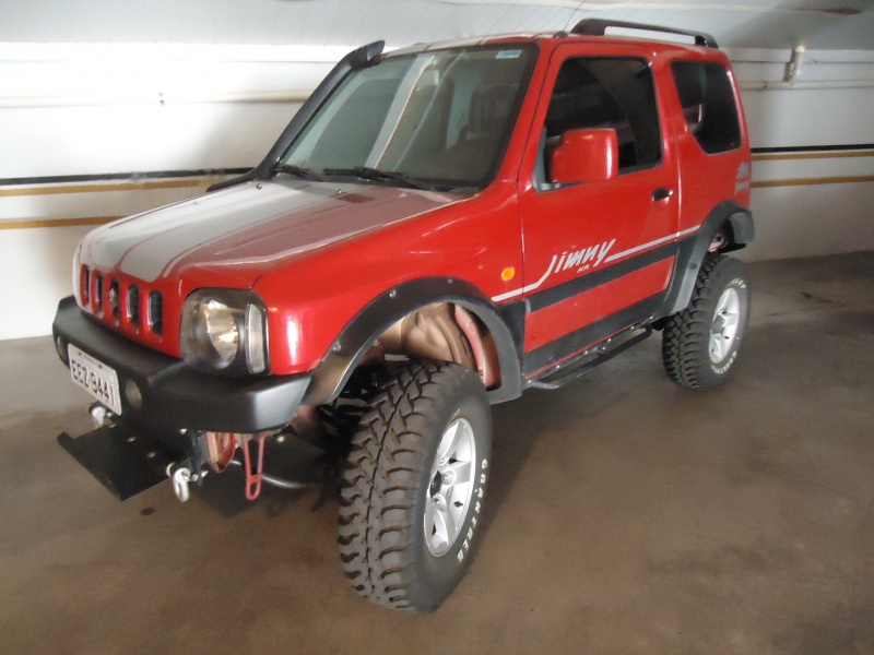

    celso lopes
    1 Anexo(s)
    vai ai um poste di jimny http://www.4x4brasil.com.br/forum/at...d=527968&stc=1
