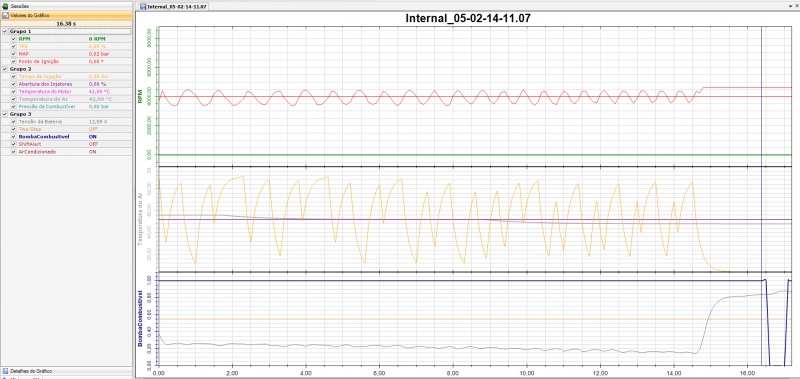

    Sensacional esse seu tópico!! Meu módulo de injeção queimou e eu acabei partindo para um FuelTech.
    Meu Samurai depois de um tempo dava umas engasgadas quando a rotação aumentava, isso era intermitente até que parou de vez. Pensei que fosse a bomba de combustivel, troquei e ele ainda não pega. To muito deconfiado da bobina agora, quando tento dar partida não tenho centelha.
    Eu to desconfiado que a bobina queimou porque tava configurada errada no modulo da FuelTech. A bobina tem saída para 02 fios e o módulo de ignição que fica junto da bobina tem saída para mais dois fios. A opção escolhida no módulo tava como 03 fios.
    To bem perdido ainda de como resolver esse problema, queria saber se você pode me dar uma ajuda!! :concordo: No manual da Fueltech tem uma bobina de 03 fios do VW Gol Mi que é sugerida, será que eu posso instalar essa bobina?? Tem alguma especificação que eu tenho que olhar como voltagem, amperagem, potencia, etc? Tem que trocar as velas e cabos também?? Sei que são muitas perguntas mas eu to começando agora a estudar esse assunto...
    Valeu!!!

    Kra, se a fueltech ta funcionando normal, então pode ser a bobina msm...
    Vc instalou com roda fonica ou distribuidor?!
    Se foi com roda fonica, como vou fazer no meu, a bobina a ser usada é a F000SZ0213, 3fios e 4 saidas para as velas.
    Se foi com distribuidor, a bobina que deve instalar não é essa que vc indicou não!
    Tanto a fueltech quanto qq outra central programável já vem com o modulo de ignição interno a central, e se usar bobina com modulo de ignição próprio o projeto não vai funcionar, correndo o risco de queimar a central...
    Então procure a bobina gemea dessa porém sem o modulo de ignição (ou modelo de potencia) integrado.
    Em alguns casos, como na pandoo, existe opção de modulo de potencia a parte (Spark Plug) pois trabalham com potencias maiores, mas a pandoo dá a opção (via configuração do software) de trabalhar com o modulo interno ou externo a ela.
    Espero ter ajudado!

    Fala Marvin!! Valeu pela ajuda, to aprendendo muito com esse tópico aqui!!
    Então, o meu Samurai tá original, to com o distribuidor mesmo. Não mexi na minha bobina, mas fiz um teste com o modulo da FuelTech e eu to desconfiado do meu sensor de rotação. Dei a partida do motor e ele não registrou rotação, sem rotação o módulo não aciona a ignição. To com o sensor de rotação efeito Hall, vou tentar dar uma revisada no conjunto ou trocar o sensor.
    Gerei o gráfico da partida do meu motor, dá para ver que o RPM se mantém zero o tempo todo e não tem ignição. A única variação é do sensor MAP.
    Abraços!!
