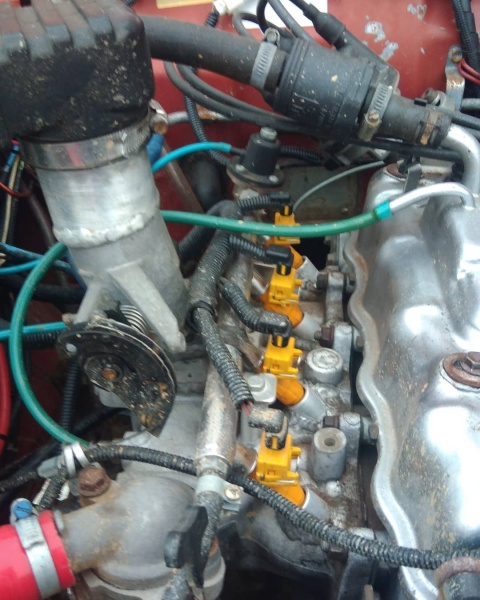

    @Goids e @ivancs,
    Esse Samurai foi montado em meados de 2016, na região sul do Brasil (não sei exatamente qual cidade).
    O projeto é simples (inclusive é o mesmo que tenho as peças pra montar no meu):
    - 4 Bicos de Astra 2.0;
    - Borboleta Mecânica do Omega;
    - Um injeção programável (pode ser Fueltech, Pandoo, etc. No caso o amigo colocou a Hardware Car Aspro RF4 - não sei se com leitura pelo distribuidor, devido a presença do mesmo, ou se leitura pela roda fonisca como ja uso no meu);
    - Coletor original do samurai com os copinhos para encaixe do bicos do astra (so mandar soldar os copinhos, qualquer loja de preparação de carro faz a solda ou projeto um coletor novo pra vc);
    Monta tudo, regula a ECM Programável e seja feliz...
    Vantagens que vc tira todos os sensores velhos do samurai, troca por 3 ou 4 novos (2 medidores de temperatura - água e óleo, 1 sonda 4 fios, e uma TBI mais nova).
    Alem disso o dono aproveitou (assim como tb ja fiz no meu) e selou o sistema de água original (coisa simples de fazer tb).
    A foto completa do motor esta anexa.
    Anexo 567554
    PS: Unica coisa que ainda não fiz no meu, por motivos familiares que me obrigaram a parar o projeto do samurai e não atualizar mais o post, foi o coletor 4 bicos.... Do resto ta bem parecido com o do amigo sulista.... Mas como disse ja tenho todas as peças para montar.. Inclusive tenho até um SC Eaton M24 para dar uma apimentada a mais no projeto!

    Acho a idéia de tornar o motor mpfi interessante... eu já havia entrado em contato com a Flow Performance de São Paulo sobre a adaptação no coletor e ficaria em R$420,00 para soldar os copinhos dos bicos e incluindo a flauta + suporte... achei razoável.
    Fabricar um coletor novo para o Samurai deve sair bem mais caro, até porque teria que vazer também a tubulação de retorno de água para o radiador, que no samurai é todo integrado no coletor....
    Com relação aos bicos, acho que os do astra 2.0 são um pouco exagerados... os bicos do Palio 1.4 (código IPE-010) atenderiam a vazão necessária e são mais curtos, facilitando o posicionamento da flauta... Na foto da adaptação feita aí em cima dá para ver que foi necessário rodar um pouco a base da TBI para poder abrir espaço para a flauta.
    A TBI que ele usou foi a do Astra 1.8, retirando o atuador de marcha lenta, acho que é motor de passo (poucas injeções programáveis conseguem utilizar). Ela tem 50mm.

    Em relação ao bico, existem inúmeras possibilidades.... Bico de Astra 1.8/2.0 (são os msm), bicos de AP, bicos FIAT, etc.... Quem vai controlar a quantidade injetada vai ser a ECM... No meu caso optei por bicos de Astra pois pretendo colocar SC e vou precisar de maior vazão nos bicos... Mas bicos de motores 1.4, so para deixar o motor MPFI, com certeza dão conta do recado!
    O mesmo vale para a TBI. Uma de 50mm da conta do recado de boa... Essa da Crestana eu acho grande pro pouco espaço que temos no coletor (como ja observado por vc). Acho que uma TBI mecânica de 50mm é de bom tamanho por projeto, mas colocaria o atuador de marcha lenta separado (alias eu ja uso um externo devido ao uso da Aspro RF4).

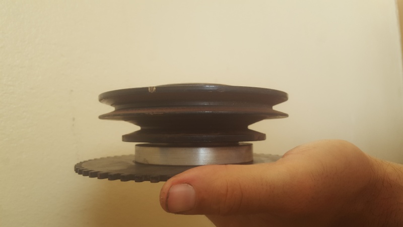

    Usei um roda fônica universal que vendia na Crestana, e fiz uma flange na de alumínio.
    A roda fonica é tipo essa:
    Anexo 567680
    (obs: essa tem no ML - https://produto.mercadolivre.com.br/...BwE&quantity=1)
    E a adaptação ficou assim:
    Anexo 567681
    Anexo 567682
