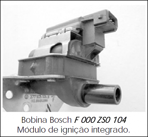

    Marvin,
    Sensacional esse seu tópico!! Meu módulo de injeção queimou e eu acabei partindo para um FuelTech.
    Meu Samurai depois de um tempo dava umas engasgadas quando a rotação aumentava, isso era intermitente até que parou de vez. Pensei que fosse a bomba de combustivel, troquei e ele ainda não pega. To muito deconfiado da bobina agora, quando tento dar partida não tenho centelha.
    Eu to desconfiado que a bobina queimou porque tava configurada errada no modulo da FuelTech. A bobina tem saída para 02 fios e o módulo de ignição que fica junto da bobina tem saída para mais dois fios. A opção escolhida no módulo tava como 03 fios.
    To bem perdido ainda de como resolver esse problema, queria saber se você pode me dar uma ajuda!! No manual da Fueltech tem uma bobina de 03 fios do VW Gol Mi que é sugerida, será que eu posso instalar essa bobina?? Tem alguma especificação que eu tenho que olhar como voltagem, amperagem, potencia, etc? Tem que trocar as velas e cabos também?? Sei que são muitas perguntas mas eu to começando agora a estudar esse assunto...
    Valeu!!!

    Fala Marcus, blz?!
    Kra, se a fueltech ta funcionando normal, então pode ser a bobina msm...
    Vc instalou com roda fonica ou distribuidor?!
    Se foi com roda fonica, como vou fazer no meu, a bobina a ser usada é a F000SZ0213, 3fios e 4 saidas para as velas.
    Se foi com distribuidor, a bobina que deve instalar não é essa que vc indicou não!
    Tanto a fueltech quanto qq outra central programável já vem com o modulo de ignição interno a central, e se usar bobina com modulo de ignição próprio o projeto não vai funcionar, correndo o risco de queimar a central...
    Então procure a bobina gemea dessa porém sem o modulo de ignição (ou modelo de potencia) integrado.
    Em alguns casos, como na pandoo, existe opção de modulo de potencia a parte (Spark Plug) pois trabalham com potencias maiores, mas a pandoo dá a opção (via configuração do software) de trabalhar com o modulo interno ou externo a ela.
    Espero ter ajudado!

    Citação Postado originalmente por Marvin_CPS Ver Post
    Fala Marcus, blz?!
    Espero ter ajudado!

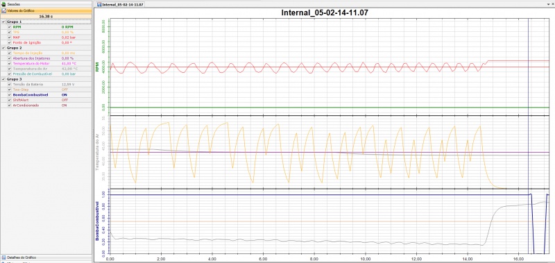

    Fala Marvin!! Valeu pela ajuda, to aprendendo muito com esse tópico aqui!!
    Então, o meu Samurai tá original, to com o distribuidor mesmo. Não mexi na minha bobina, mas fiz um teste com o modulo da FuelTech e eu to desconfiado do meu sensor de rotação. Dei a partida do motor e ele não registrou rotação, sem rotação o módulo não aciona a ignição. To com o sensor de rotação efeito Hall, vou tentar dar uma revisada no conjunto ou trocar o sensor.
    Gerei o gráfico da partida do meu motor, dá para ver que o RPM se mantém zero o tempo todo e não tem ignição. A única variação é do sensor MAP.
    Abraços!!
