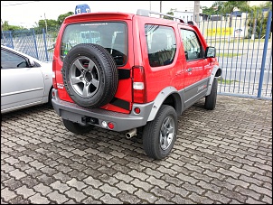

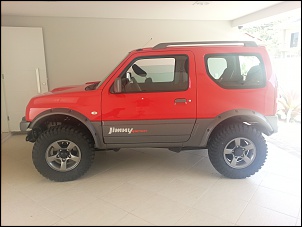

    Vai minha contribuição, comprei o carro ontem e hj cedo fui colocar os pneus 235/75, não raspa em nada e o visual ficou show. A minha duvida agora é se instalo o kit da trailmaster de 2" e amortecedor de direção que tinha no jimny anterior, pois o visual está bem equilibrado será que com 2" vai ficar estranho??

    E bota contribuição essa sua Juliano!
    Meu carro é igual ao seu, vermelho! E com estas fotos dos Muds deu pra ver o quanto bonito vai ficar o meu Red Bull! He he he he.
    Agora você me deixou numa dúvida imensa. É que eu estava com o pensamento de comprar somente 4 unidades e deixar o Step como está. Com o objetivo de não sobrecarregar a porta traseira com maior peso.
    Entretanto, vendo essa sua foto, vi que o pneu Mud no step deu um ar de agressividade bem bacana e que talvez vale a pena ter esse sobre peso lá atrás. Bom que o suporte do step do 4Sport é bem resistente e ajuda a diminuir este impacto.
    No mais, agradeço muito por estas fotos postadas por você e Parabéns pela viatura! Ficou show!!!

    Pô Juliano, bonito mesmo o Jimny. Parabéns cara. Deve ser legal partir pro segundo Jimny. Um dia chego lá. Quanto ao lift, o 4sport vem com calço de carroceria de 15 mm, o que não interfere absolutamente nada na geometria de suspensão. É como se fosse original, inclusive o ângulo de cáster.
    Se não tá raspando, não tem porque levantar. Ganharia um pouco mais de vão livre e melhores ângulos, mas se te atende assim tá bom. A dirigibilidade com o kit também muda, mas se a original já te agrada, ok. Fique com o centro de gravidade mais baixo que é melhor, na minha opinião.

    Me agradou muito como está, é que tenho esse kit que estava no jimny anterior, e o kit esta zerado, outra coisa é a robustes das molas e amortecedores do kit comparados com o original, muita diferença. Valeu pela sugestão Thix4 e pelas dicas do pneu.

    Juliano, os calço são realmente de 1,5 cm. Se fosse meu eu não alteraria a suspensão,o 4Sport daqui de casa com os MUd 235/75r15 ficou muito bom assim, não teve a sua estabilidade alterada e nem fica raspando, além de ter ficado muito mais bonito e equilibrado o conjunto.
