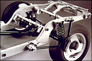

    Teoricamente dá pra fazer igual sim, olha uma foto do nosso chassi:
    Sobre essas duas hastes do chassi que precisam ser removidas, penso na possibilidade de refaze-las na posição invertida para que fiquem por baixo do tanque, mas só na prática msm pra ver como vai ser.
    O legal é que o tanque pode subir na mesma proporção que a carroceria, o que elimina a necessidade de se prolongar o mangote do bocal de abastecimento.
    Por incrível que pareça, o que está me impedindo de iniciar o projeto do meu body lift é que eu não estou achando onde comprar tubos quadrados de aço, só tenho achado os de ferro. Pretendo fazer um BL caseiro como os desses exemplos aqui:

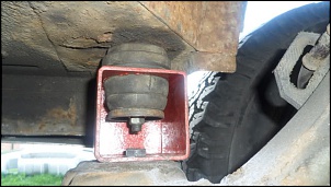

    Anexo 403675
    Agora atrás forçando bem de ré numa rampa é que tá pegando nas presilhas.
    Anexo 403678Anexo 403679
    Chuva, acho que isso aqui (ou algo parecido) resolveria o teu problema:
    Adjustable Arms
    Tracker 06/07: Susp. 3"; Carroceria 2,5"; Snorkel OGZ; Roda Livre Aisin; Rodas Daytona 16x8 -25 + Espaçador 20mm; General Grabber AT2 265/75r16

    Oi Executor,
    Valeu pela dica! É sim uma possibilidade e deve funcionar sim. Brigado mesmo pela lembrança!!
    Vou testar mais o carro, mas não sei se pq acostumei, mas não me incomodo mais com isso.
    Qdo o carro tá limpo raspa e faz barulho em sitações de asfalto bem esporádicas.
    Qdo o carro tá sujo com as caixas de roda enlameadas percebo que pega mas não faz tanto barulho e "escorrega melhor".
    Um detalhe interessante é que os paralamas estão adesivados até por dentro e onde a roda raspa tb pega no adesivo. Mesmo fazendo um barulhão no seco, acredita que os pneus "delicados" ainda não arrancaram o adesivo? kkk
    O que me preocupa um pouco seria alguma pedra gigante entrar no vão entre a roda e a caixa de roda numa hora mais crítica. Mas nunca vi relatos ou presenciei nas aventuras do passado (talvez por não existirem esses pneus tb).
