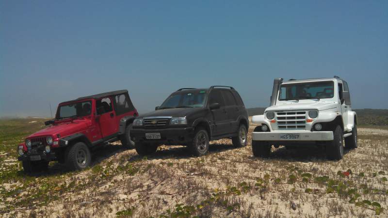

    Altura Tracker com lift 2", Troller original e Wrangler
    Nesta foto eu ainda estava com os parachoques originais e tinha acabado de perder um farol de milha na subida de uma duna (lição aprendida: se voce não tem parachoques de aço, mesmo com o carro levantado em 2", prepare-se para quebrar seu parachoque original. A Tracker é molenga na frente, logo o curso de suspensão dela abaixa rapido em subidas de duna e a frente bate (o mesmo vale para barrancos de lama).
    O legal é reparar que o parachoque original da tracker levanta estava dando praticamente a mesma entrada do parachoque do Troller.
    Vou fazer uma foto comparando a Troller original, TR4 orginal e a minha Tracker levanta com parachoque e guincho.
    A altura deste Wrangler do meu amigo é animal. Além de lift o cara meteu uns pneus gigantes. Ou seja, não da pra comparar. Na foto ele estava inclinado, lado a lado é bem mais alto.
    Mas, a Tracker não fez nenhum pouco feio ao lado de nenhum deles. Na verdade, a brincadeira foi de igual pra igual o tempo todo. Me impressionou. (considerando dunas e areia).
