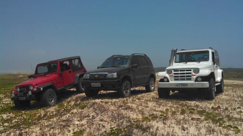

    Altura Tracker com lift 2", Troller original e Wrangler
    Nesta foto eu ainda estava com os parachoques originais e tinha acabado de perder um farol de milha na subida de uma duna (lição aprendida: se voce não tem parachoques de aço, mesmo com o carro levantado em 2", prepare-se para quebrar seu parachoque original. A Tracker é molenga na frente, logo o curso de suspensão dela abaixa rapido em subidas de duna e a frente bate (o mesmo vale para barrancos de lama).
    O legal é reparar que o parachoque original da tracker levanta estava dando praticamente a mesma entrada do parachoque do Troller.
    Vou fazer uma foto comparando a Troller original, TR4 orginal e a minha Tracker levanta com parachoque e guincho.
    A altura deste Wrangler do meu amigo é animal. Além de lift o cara meteu uns pneus gigantes. Ou seja, não da pra comparar. Na foto ele estava inclinado, lado a lado é bem mais alto.
    Mas, a Tracker não fez nenhum pouco feio ao lado de nenhum deles. Na verdade, a brincadeira foi de igual pra igual o tempo todo. Me impressionou. (considerando dunas e areia).

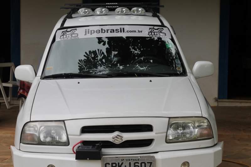

    3 Anexo(s)
    Show de bola Guilherme ! Sou fã das Grand Vitara e Tracker. O meu é um GV 2 portas, vou postar uma foto ai para vc ver, fiz praticamente tudo o que vc fez no seu, ainda falta o parachoque traseiro.
    Agora vai uma dica por experiência, fuja dos off shox, eu instalei no meu e estou penando por isto, com menos de 1 mes tive que mandar para a garantia, voltaram e ainda não estão bons. A galera fala de um tal de Kayaba, acho que é assim que se escreve, falam muito bem deles !!!Anexo 388630Anexo 388631Anexo 388632

    Então Guilherme, sinceramente eu não achei que baixou não, nem com os amortecedores originais e nem com os offshox, na verdade com os offshox a frente esta pouca coisa mais alta que a traseira, pois só coloquei offshox na frente.
    Quanto aos Kayaba, blz, concordo em usar e te relatar a experiência, te passo por mp os meus dados bancários para vc me depositar o valor dos amortecedores hehehehe.....brincadeiras à parte, quem me indicou o kayaba foi o Daniel, mecanico fera em suzuki aqui em SP, acabei comprando os offshox somente por causa da garantia, que ja usei e pelo jeito vou usar de novo.
    Os rancho eu nunca vi em tracker e nem em grand vitara !!!!
