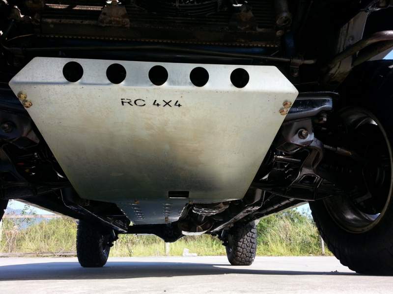

    - Parachoques dianteiros e traseiros da RC4x4 + as 3 proteções inferiores.

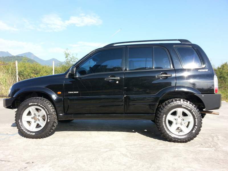

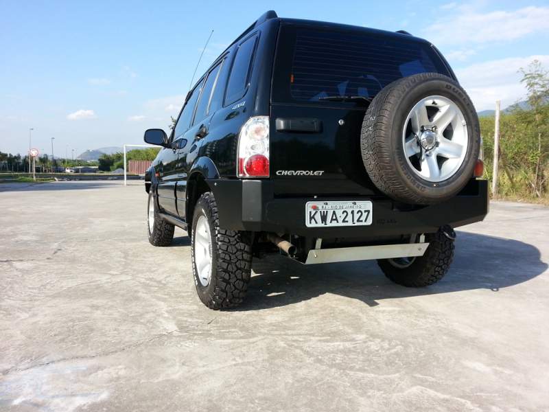

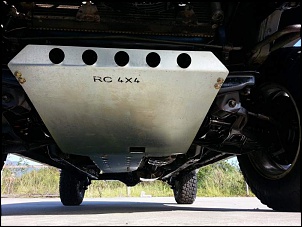

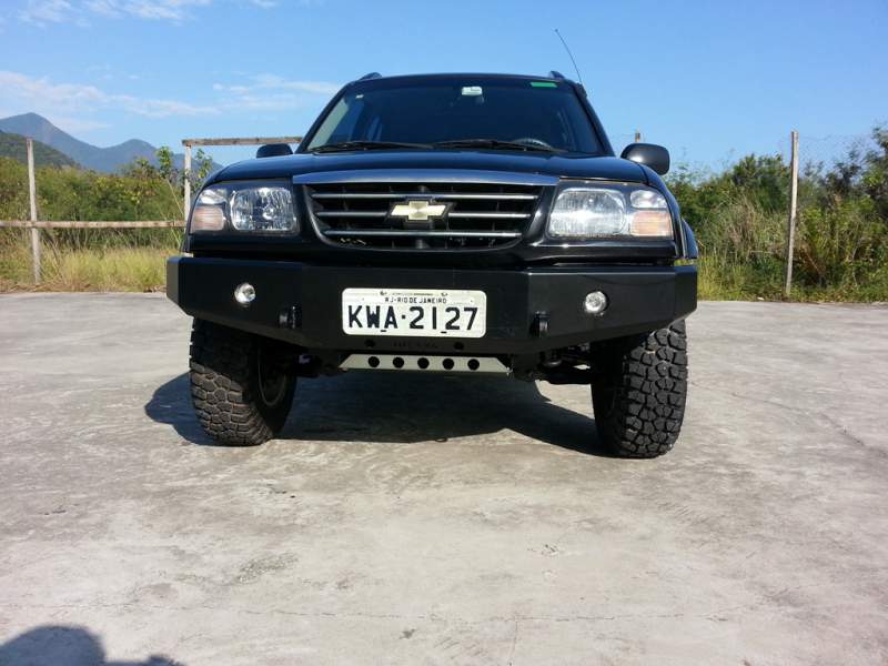

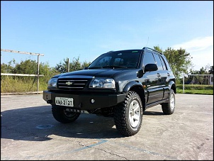

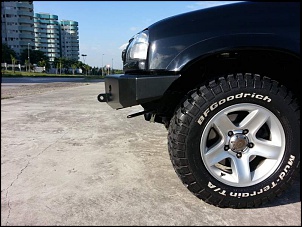

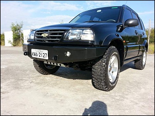

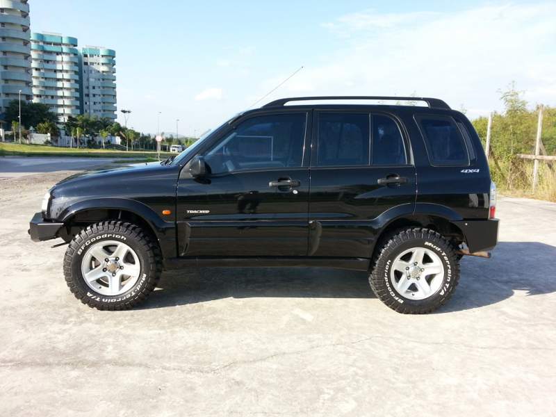

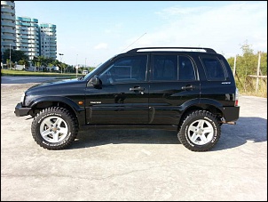

    Fotos Tracker Jipada!
    Segue abaixo algumas fotos da Tracker ainda sem o Guincho. Assim que eu tiver oportunidade eu tiro uma foto dela com o Guincho.
    Uma coisa que eu gosto deste pneu é o visual dele.
    Ela esta com lift de 2" apenas. Olhem como fica o angulo de entrada e saida com estes parachoques.
    Desconstruindo meu Tracker e construindo meu Jipe!-1.jpgDesconstruindo meu Tracker e construindo meu Jipe!-2.jpgDesconstruindo meu Tracker e construindo meu Jipe!-3.jpgDesconstruindo meu Tracker e construindo meu Jipe!-4.jpgDesconstruindo meu Tracker e construindo meu Jipe!-5.jpgDesconstruindo meu Tracker e construindo meu Jipe!-6.jpgDesconstruindo meu Tracker e construindo meu Jipe!-7.jpgDesconstruindo meu Tracker e construindo meu Jipe!-8.jpgDesconstruindo meu Tracker e construindo meu Jipe!-9.jpgDesconstruindo meu Tracker e construindo meu Jipe!-10.jpgDesconstruindo meu Tracker e construindo meu Jipe!-11.jpg

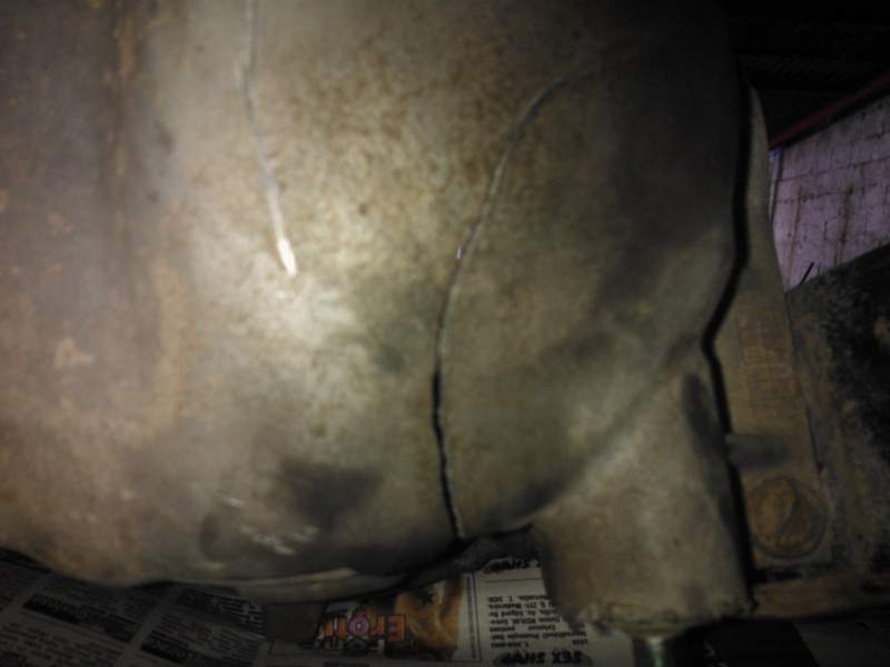

    Focinho diferencial dianteiro da Tracker quebrado - Fotos
    Citação Postado originalmente por LFC Ver Post
    O focinho de ferro eu acho que tem original zero km na Suzucar (onde, aliás, eu comprei o do meu carro).
    LFC
    Eu comprei o meu lá, junto com uma panela, coroa e pinhão novas, porque quando meu focinho original de alumínio quebrou. A panela e os demais itens também foram pro saco. A Suzucar é muito boa. Só que as vezes salga no preço.
    Olha aqui o estrago de ficar com o focinho de aluminio e ir brincar em trilha séria:
