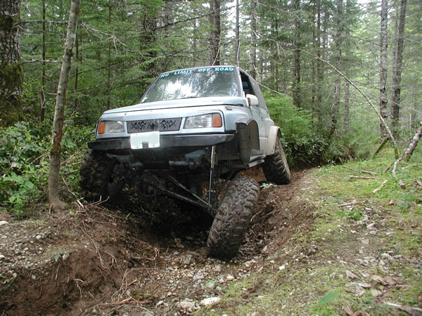

  • 18/04/2012, 19:12
    Fernando L. Schiesser
    1 Anexo(s)
    Galera,
    Só para dar uma coceguinha, segue a foto de um vitara com eixo rígido e com mola helicoidal.
    Um abraço
    Anexo 342252
  • 19/04/2012, 08:30
    Carlos TA
    Postado originalmente por Fernando L. Schiesser Ver Post
    Galera,
    Um abraço
    Anexo 342252
    Show de bola , mas acho que o meu não abrir tanto assim ...:cry:
  • 19/04/2012, 10:13
    Fabil
    vai nao.. mas se vc quiser mudar o projeto ainda tá em tempo, só que fazer a frente abrir barbaridade e deixar a traseira com curso original nao vai prestar :concordo:
  • 19/04/2012, 15:04
    Postado originalmente por Carlos TA Ver Post
    Carlos,
    Mas nem precisa trabalhar tanto, só o fato de ter um eixo rígido na dianteira fará que o limitado curso original da suspensão do vitara seja fichinha, tendo em vista o que um samurai faz nas trilhas.
    Não que uma suspensão independente também não tenha grande curso mas para isso teria que mudar todo o sistema de diferencial, bandejas, direção, eixos de transmissão, etc.
    Acho que se um vitara tivesse um diferencial fixo no centro do chassi e com os semi-eixos saindo de sua extremidade (tipo no omega, subaru, etc), seria possível conferir um excelente curso de suspensão para o veículo.
    Tenho certeza que o sistema do seu veículo imporá respeito nas trilhas.
    Um abraço
    Fernando

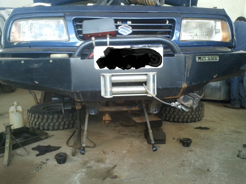

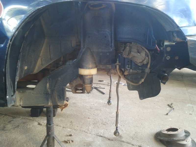

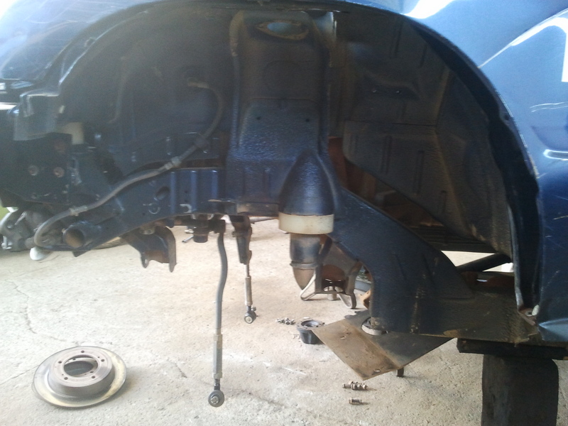

  • 25/04/2012, 19:26
    Carlos TA
    3 Anexo(s)
    Umas fotos do andamento dos trabalhos , por enquanto só desmontagem .
    Anexo 343252Anexo 343253Anexo 343254
